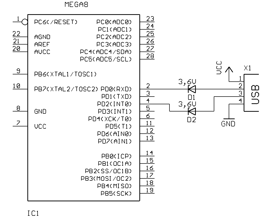

Ich habe mir gerade mal das HID-Keyboard Beispiel von
http://www.obdev.at/products/avrusb/hidkeys.html
angeschaut.
Dabei stellen sich für mich folgende Fragen:
Im Datenblatt zum Atmel Mega8 steht:
Operating Voltages
– 2.7 - 5.5V (ATmega8L)
– 4.5 - 5.5V (ATmega8)
Speed Grades
– 0 - 8 MHz (ATmega8L)
– 0 - 16 MHz (ATmega8)
In der Beispielschaltung ist ein Mega8 eingezeichnet. Gleichzeitig steht
aber im Plan: "Diodes in supply reduce voltage to ca. 3,6V" und der
Quarz ist ein 12MHz Quarz.
Diese Schaltung ist doch dann sowohl mit dem Mega8 (nur 3,6 statt 4,5V
Versorgung) als auch mit dem Mega8L (12MHZ soll, 8MHz ist) nicht
möglich? oder sehe ich da was falsch??
Außerdem frage ich mich, ob die Schaltung mit nem 3V3 Spannungsregler
nicht besser versorgt währe?
ich danke euch schon mal für eure Antworten!

Das ist das Problem. Die Signale sollen in der Nähe von 3.3V sein, der
Prozessor packt die 3.3V aber bei 12MHz nicht mehr. Nimm einen Nicht-L
Typen. Von den L-Typen erzählt "man" sich, dass sie die 16MHz nicht
packen und deswegen als L-Typ @ 8MHz herhalten... nur ein Gerücht, hab's
glaub ich hier mal gelesen.
#633308
Nehm die zwei Dioden raus, betreib den mega8 mit 5V, Aber klemm dafür
zwei 3,6V Z-Dioden in an die Datenleitungen, dann biste auf der sicheren
Seite.
Häufig sind die USB Datenleitungen auch 5V tolerant, aber darauf sollte
man sich nicht verlassen ;)
