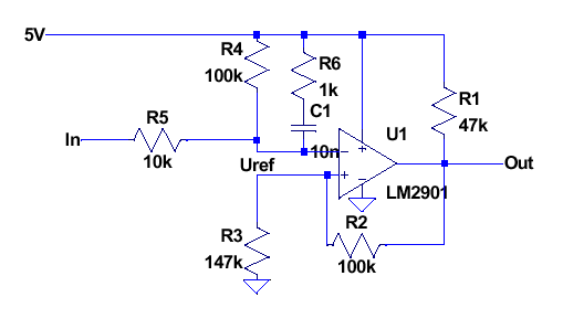

Situation: Ich brauche einen Komparator mit Selbsthaltung, der Nur bei
VCC reset resetet und nicht bei 0 V bei in Resetbar ist.
Soweit geht das auch in der Theorie.
Das Problem ist das Einschalten. Der Komparator sieht im Normalbetreib
eine größere Vin als in der Uref. Ist somit hinten high im
normalbetreib. Ist die Spannung vonre unter der Uref oder sie befindet
sich bei unter Uref beim Einschalten muss der Komparator sperren und
verharren. Sprich auch dann wenn die Spannung wieder bei Vin größer
wird.
Ich habe simuliert  bei Uref einen Kondensator von 5V zu legen. Das
heist er klemmt die Uref kurzzeitig auf  5V. In der Simulation ist die
Spannung aber nur ein paar mV. Ich verstehe das nicht ganz. Ok. der
Komparator ist am Ausgang nicht durchgeschaltet. Er müsste jedoch auf
high kippen durhc das C.
füre ich ein RC glied ein ( R19, C3) funktioniert es.
Allerdings kann ich mir keinen Reim daraus machen.
Wo liegt mein Denkfehler???

Da hat sich ein Fehlerchen eingeschlichen. Das RC-Glied muss natürlich
an +Op.
