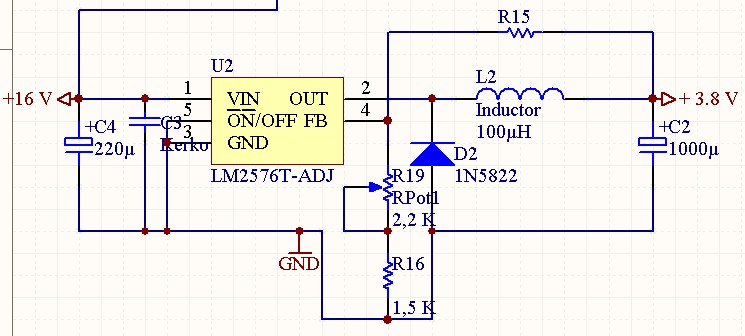

Hat eigentlich jemand schon mal einen MC34063A verwendet? Der Baustein
ist auch für den Einsatz in Step-Up bzw. -Down-Wandlern gedacht, kostet
aber nur 56 Cent beim Reichelt.
ciao
   Dirk
von Sven (Gast)
Hallo Dirk,
mach das doch so ......
die teile werden kaum warm und liefern bis zu 3 A.
Hab' ich schon 100 von male so verbaut, und die teile bekommst de alle
bei Reichelt.
Die Spule heißt bei Reichelt 77A 100µH.
Viel Erfolg noch.
Sven
von Matthias (Gast)
Hi
77A 100µH:
Sowas sollte man nicht für Schaltregler verwenden. Das ist eine Spule
die zur Entstörung gedacht ist aber nicht als Speicherdrossel. Man
zerhaut sich damit den Wirkungsgrad des Reglers. Der Kern geht in die
Sättigung. Und das du damit Regler mit Iout=3A aufgebaut hast kann ich
dir auch nicht glauben. Das Ding hat ja schon 0,15Ohm rein ohmschen
Widerstand. Macht schonmal 0,45V Spannungsabfall bei DC was allein an
der Drossel etwa 1,5W Verlustleistung verursachen würde. In der Drossel
eines Schaltreglers fließt aber alles andere als DC. Also kommen noch
weiter Verluste hinzu. Lieber T xx-18 und dann ein paar Wicklungen
Kupfer-Lack-Draht drauf. Für Schaltregler sollte man generell Ring-
oder noch besser Schalenkerne verwenden. Mit der Drossel und dem Elko
(LowESR wenn möglich/beschaffbar) steht und fällt der Wirkungsgrad des
Reglers. Bei Iout=100mA ist das zwar nicht ganz so bedeutend aber dann
muß man auch nicht mit so einem Trumm wie dem LM2576 anfahren.
Matthias

von Peter Kasi (Gast)
Hallo Matthias,
hab mir deine Antwort gestern durchgelesen und erst mal nicht ganz
verstanden was du meintest. Also hab ich mich mal auf die Suche gemacht
und bin zu folgendem Ergebnis gelangt:
T 94-18 Eisenpulver Ringkern mit 49 Windungen 0,8mm Kupferdraht
umwickeln -> ca 100µH, Drahtwiderstand hier 0,044 Ohm, induktiver
Widerstand bei 52kHz (interne Freq. d. LM2576) 32,6 Ohm. Was meinst du,
wäre diese Spule für einen 3A Schaltregler geeignet?
