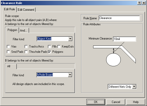

wir nutzen bei uns Altium 6 zum Entwurf von Platinen. In den Rules habe
ich zwei Clearances festgelegt, Eine von 0.5mm für die Netze mit
Spannungen über 30V und Eine mit 0.2mm für den Rest. Als Bedienung wurde
"different nets only" ausgewählt.
Wenn ich jetzt Planes mit Thermals anbinde, kann ich in den Rules eine
Expansion einstellen, bei Polygonen hat man diese Möglichkeit nicht. Das
Programm verwendet hier die für das Netz definierte Clearance, was mit
0.5mm für hohe Spannungen zu viel ist.
Gibt es eine Möglichkeit die Expansion auch explizit für Polygone
festzulegen?
Danke.
Gast #637790
> festzulegen?
In Protell99SE ging das über "Object Kind", soweit ich jetzt dein
Problem verstanden habe.
