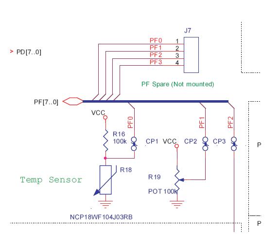

Habe das StarterKit StK525 mit AT90USB und möchte eine Spannung messen
über den internen ADC. Dazu habe ich einen Pin zur Verfügung, die
anderen sind belegt bzw. nicht verbunden(siehe Anhang PF3 --> J7).
Da ich noch nie so etwas gemacht habe, weiß ich nicht genau wie man da
vorgeht, ob man da einfach ein Kabel dranlötet und mit einem
Frequensgenerator oder Spannungsquelle verbindet, und wo gehe ich mit
der Masse ran, kann ich die gleiche nehmen wenn ich über externe
Versorgungsspannung gehe und woher wenn ich es über USB laufen hab?
Brauch ich dann noch einen Vorwiderstand?, muss warscheinlich aber
sowieso über Spannungsteiler messen.
MfG Lisa

Der Controller hat einen Anschluss "AGND". Analoge Eingangssignale
werden bezogen auf AGND angeschlossen. AGND ist normalerweise an einem
Punkt mit dem "normalen" GND verbunden. Wenns auf Störsicherheit
ankommt, sollte die Masse des Analog-Signals nicht zu weit vom
AGND-Anschluss entfernt angeschlossen werden.

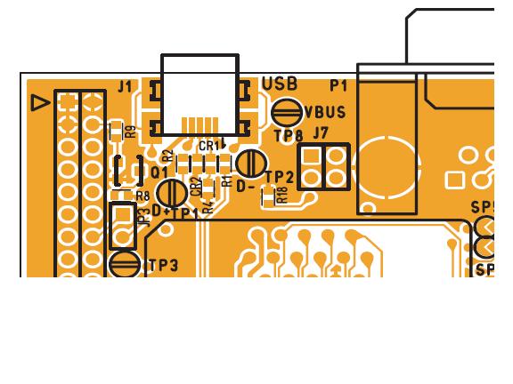

OP #638063
Mir geht es vor allem um die Durchführung, der Anschluss(das Quadrat)
ist ja mit Lötzinn versiegelt, da wollte ich dann erst mal einen
Anschluss dranlöten, aber das ist alles so klein und da muss man ja
aufpassen, dass man nicht an die ground plane (ich glaub, das war die
Bezecihnung dafür) kommt. Gibt es da eventuell Tipps, ob von oben oder
von unten verlöten, ob man extra noch Lötzinn braucht oder ob die
Versiegelung reicht..
MfG Lisa

Das STK525 dürfte eine Aufsatzplatine für das STK500 sein, wenn ich mich
nicht irre.
Das STK500 bietet diverse 10polige Port-Anschlüsse für die
Standard-Ports (Port A-E). Die Ports, die nur bei den grösseren
Controllern vorhanden sind, sollten eigentlich auf dem Aufsteckboard zu
finden sein.
Man braucht also nirgends etwas anlöten.
Und wenn, dann solltest du dir lieber Steckkontakte besorgen.
OP #638128
@STK500-Besitzer
Da hätt ich ja nie dran gedacht..(habs mir gerad im Datenblatt
angekuckt), leider sind da wie du schon sagtest nur PA bis PE mit
aufgeführt und die Eingänge für den AD-Wandler sind an PortF, also muss
ich doch löten!?, oder was meintest du mit:
doch dass ich dann an die Schnittstelle gehen könnte!
