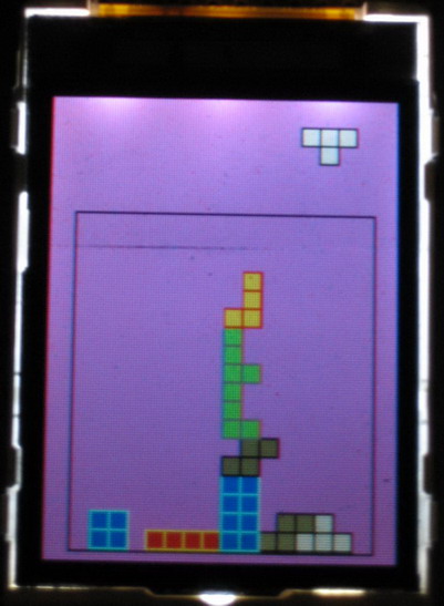

von gert (Gast)
hi
folgende 2 test-programme zeigen den unterschied (erstellt unter
avrstudio):
//=== 1 ========================
int test;
int main() {
  test += 1;
  return 0;
//=== 2 ========================
int square;
int main() {
  square += 1;
  return 0;
nach durchsicht des .lss und .map file wird der unterschied ersichtlich
im anhang mein eigentliches projekt:
atmega128/siemens s65 display
tetris portiert von c# nach c
gruss
von gert (Gast)
hier nochmal der anhang
