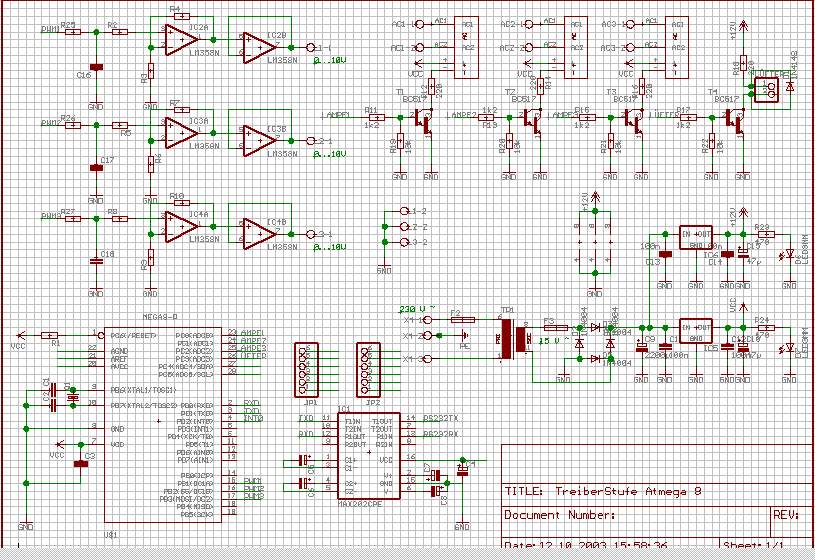

wenn vielleicht jemand so nett ist und sich mein Netzteil auf der
Schaltung anschaun koennte. Es soll kein Labornetzteil werden aber ich
wuerde gerne die VDE Bestimmungen einhalten... odre wenn jemand kleine
verbesserungs Vorschlaege haette immer raus damit.
Vielen Dank
Mfg
Dirk

VDE ist kein Thema wenn dein Trafo VDE-Norm entspricht.
Leiterbahnen die Netzspannungsführend sind brauchen einen
mindestabstand von 3mm und zwischen Netzseite und Niedervoltseite ist
ein Isolationsabstand von 6mm einzuhalten. Die Leiterbahnen sollten
dick genug sein um den Strom auszuhalten wenn die Sicherung rausfliegt.
Das Gehäuse muss wenn es metallisch ist mit dem Schutzleiter verbunden
sein.
Ansonsten kein Problem.
