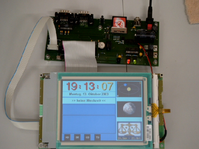

Gast #49997
Die neueren Displays haben schon bis 40.000h -> siehe Nanya
Für eine Anwendung(auch eine Uhr), bei der ich eine Dimmbarkeit bei 1%
brauchte hatte ich 10 weiße LEDs eingebaut.
@thkaiser, nein ich war es nicht von dem Du es gelesen hattest, aber
mir war auch so das es jemand hier mal machen wollte.
Dafür habe ich die OSRAM Leds von Reichelt genommen. Das sind 10 Stück
auf einer Leiterfolie. Die hatte ich runtergenommen und auf einen
dünnen schmalen Streifen kupferbeschichtetes Hartpapier gesetzt und als
Ersatz für die CCFL eingeschoben. Läuft klasse mit 12V und ist voll
dimmbar 0..100%. Die 8Bit-PWM liegt bei 10kHz, da sonst bei niedrigeren
Frequenzen Schwebungen zwischen dem LCD und dem Backlight zu sehen
waren. Die Farben verschieben sich etwas in Richtung blau, da die LEDs
wohl einen höheren Blauanteil besitzen als die Röhren, mich stört es
aber nicht, man kann ja die LUT korrigieren.
Wir man unschwer erkennen kann ist sie noch nicht fertig.
MooseC
