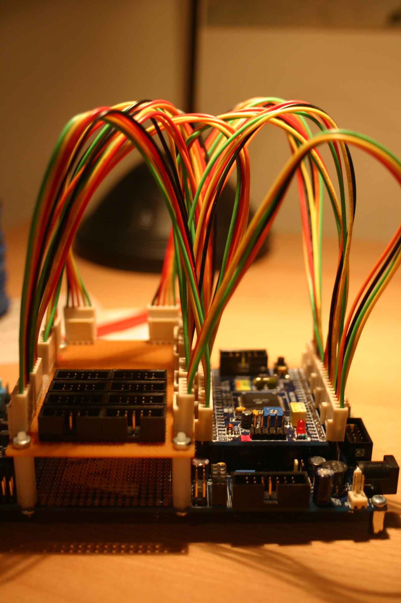

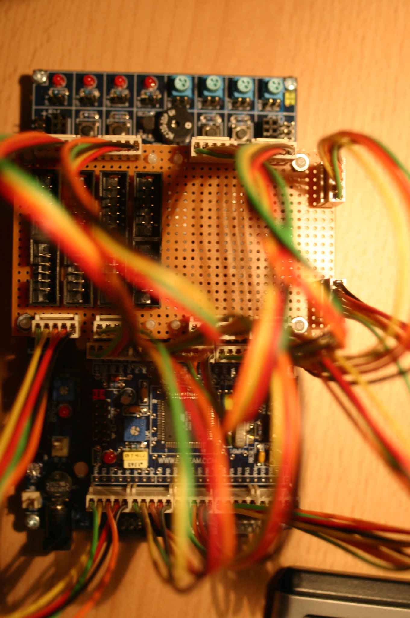

Hallo Zusammen,
Wollte mal fragen, da ich neu in der Szene bin, ob es bei so einer
Verkabelung zu Störungen kommen kann. Anwendungen z.B. LCD Ansteuerung
Taster einlesen Ausgänge (Relais, MOS Fet) ansteuern.
danke für eure Hilfe
mfg
Sgt.AL

Störungen! - Wer soll wen stören?
Aus Bastelleien eigener Schaltungen kann ich nur sagen: "Bei dem, was du
vor hast - einfach munter drauflos stecken".
Wenn du das Ganze nachher mal auf eine Platine packst sind die Störungen
sehr gering. Packst du alles in ein geerdetes Metallgehäuse werden sich
die Störungen eher noch verstärken. Also lieber in ein ungeschirmtes
Kunststoffgehäuse mit einer sauber verdrahteten Platine.
Achte aber auf ausreichend Blockkondensatoren, für jedes IC ein 100nF in
die Stromversorgung direkt am IC.
Viel Erfolg.
Georg
