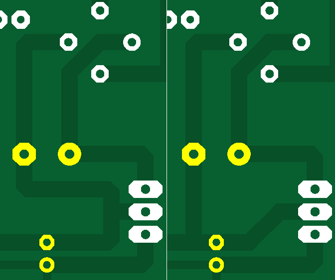

Macht es für die Qualität der Stromversorgung einer Schaltung
irgendeinen Unterschied, ob die Leiterbahnen umn den Spannungsregler
herum...
a) in Anlehnung an den Schaltplan verlegt werden, d.h. eine erkennbar
sequentielle Abfolge von Glättungselko, Spannungregler und
ausgangsseitiger Elko (linkes Bild, Elkos gelb)
b) oder ob die Bahnen eher auf dem kürzeren Weg verlegt werden (rechtes
Bild)?
Die Kerkos hier mal aussen vor gelassen - als SMD-Beuteile auf der
Oberseite der Platine ganz nahe am Spannungsregler denken.

Ich denke die Frage stellt sich nur bei Signal führenden Leitungen. Bei
Masse würde ich die Bahnen zu Flächen vergrössern. Also einfach alles
ausfüllen.
