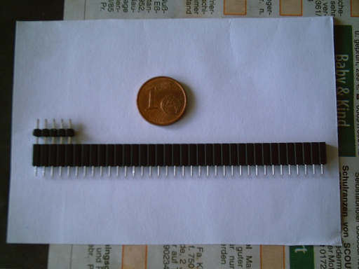

Hi Paul,
ja, die hat Reichelt auch im Angebot. Vereinzeln klappt aber (zumindest
bei den Reichelt Teilen) nur mit einem scharfen Messer, teilweise mit
unschönem Anschneiden des Nachbarn.
Gruß,
Jan
> teilweise mit unschönem Anschneiden des Nachbarn.
Das geht wesentlich besser, wenn man die Klinge des Messers
(sinnvollerweise ein billiges Teppichmesser) vorher mit dem Heißluftföhn
erhitzt.
