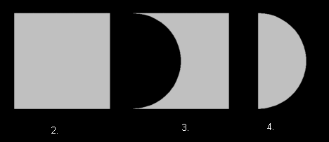

Aha, guter Tip. So geht es:
1. Raster auf gewünschten Durchmesser stellen
2. Quadrat zeichnen: einen Raster-Schritte breit und hoch
3. Mit STRG knapp rechts neben den linken Rand klicken (der wird dadurch
zum Halbkreis)
4. Die verbleibende gerade, rechte Seite Seite des Quadrats passend
verschieben.
Auf Layer 21 wird das Polygon automatisch gefüllt.

Gast #645268
Hast du das Quadrat als Polygon gezeichnet (nicht mit dem Rect-Tool)?
Die Kanten eines Polygons kann man zu Kreisbögen verbiegen, wenn man sie
mit STRG anklickt (und durch das Raster wird der Kreisbogen in diesem
Fall zu einem perfekten Halbkreis).
