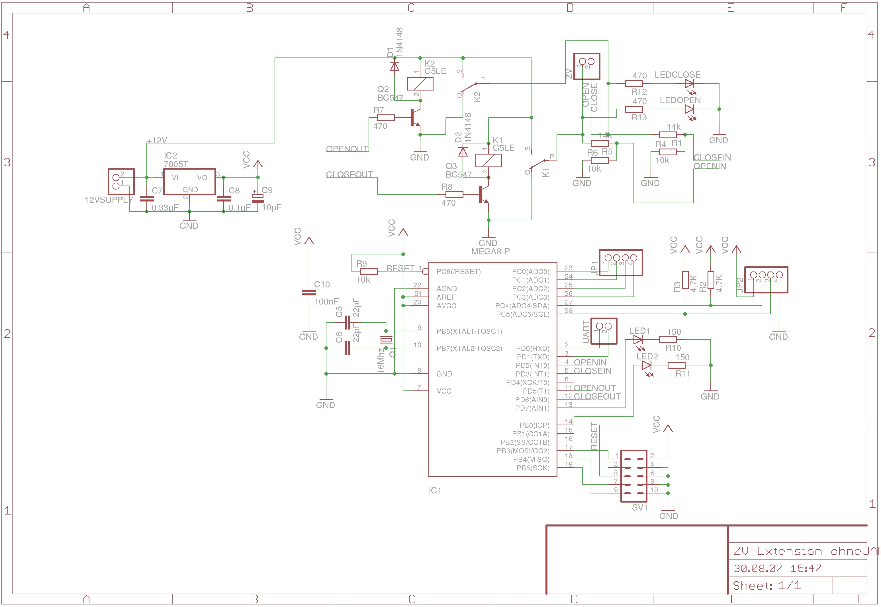

Ich bin gerade dabei eine Schaltung zu bauen mit der ich 2 Leitungen die
einen 12V Pegel haben, steuern und auslesen will.
Da ich von analoger Elektronik nicht ganz so viel Ahnung habe, hat mir
das ehrlichgesagt ein wenig Kopfzerbrechen bereitet.
Ich habe mir zwar eine Lösung ausgedacht aber würde gern nachfragen ob
das dann auch funktioniert.
Um die 12V aus der Leitung auszulesen und auf 5V zu wandeln, dass es der
µC verarbeiten kann habe ich einen Spannungsteiler verwendet:
14k an 12V und 10k an GND. So komme ich rein rechnerisch auf 5V.
Um die 12V Leitung zu steuern habe ich einfach an die Leitung vom µC
einen Transistor geschalten der mit einem Relais die 12V Leitung auf 12V
schaltet. :)
Im Anhang habe ich die komplette Schaltung. Vielleicht kann sie sich ja
mal jemand anschauen und sagen, ob das so Funktioniert wie ich mir das
wünsche :)
Wer sich über den Namen des jpgs wundert, es so sich später mal um eine
Schaltung handeln, die die Zentralverriegelung an meinem Golf 3 schalten
kann. Deswegen auch die Relais, da ich nicht weiß ob mit den 12V gleich
die Pumpe betrieben wird und damit sicher zu viel Strom benötigt wird um
nur einen Transistor verwenden zu können.

Manuel Bührer wrote:
> von 12V auf 5V habe ich aber leider immer noch keine andere (einfachere)
> Lösung.
Einfacher als ein Spannungsteiler...? Da wirst du wohl nix finden.
Du solltest aber paralell (oder parallel?) zum 10k noch ein kleines C
schalten um Störimpulse abzufangen.
Gruß,
Magnetus

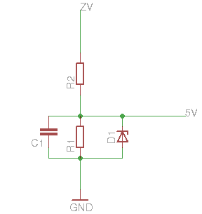

#644501
Das sollte er ganz dringend tun... da bei laufendem Motor die
Batteriespannung auch über 14V betragen kann (plus Spikes!), beim
Starten aber unter 9V sinken kann, wäre es besser, am unteren Widerstand
eine ca. 4V Z-Diode parallel zu schalten, und den oberen Widerstand zu
verringern; sodass die Z-Diode immer genügend Strom (ca. 5mA) sieht.
Warum schaltet das Relais aktiv 0V? Reicht es nicht, die 12V zu
schalten? Wenn da noch woanders zusätzlich 12V geschaltet werden, knallt
das.
Und lege diese Leitung schön weg vom µC, wenn da induktive Lasten
geschaltet werden, sind da so böse Spikes drauf... beim Auswerten des
Relaiskontakte auch nicht vergessen, dass mechanische Kontakte immer
prellen.
Gast #644524
Das ist ne Wende-Schaltung für einen Motor.
Die kommt mit zwei einpoligen Relais aus. Ein Relais ist für Rechts, das
andere für Links-lauf. Ziehen fälschlicherweise beide an, passiert
nichts.
Als Rückmeldung soltest, wie schon gesagt, einen 2k2-Widerstand auf ne
4V7-Z-Diode arbeiten lassen. Diese ist Parallel mit den 100nC
abgeblockt. Das sollte ausreichend entstört sein..
Die Relaisansteuerung ist so in Ordnung.
Gast #644625
Die Resetleitung vom Programmierstecker würde ich noch mit dem MC
verbinden.;-)
Und 100nF von Reset zu GND wird von Atmel empfohlen. Beim Betrieb im
Auto würde ich an jeden I/O, der irgenwie nach "draußen" geht, einen
100nF Kerko vorsehen. Für das Platinenlayout würde ich mich bei diesen
Einsatzweck streng an das Doc 1619 von Atmel halten (EMC Design
Considerations).
Andreas

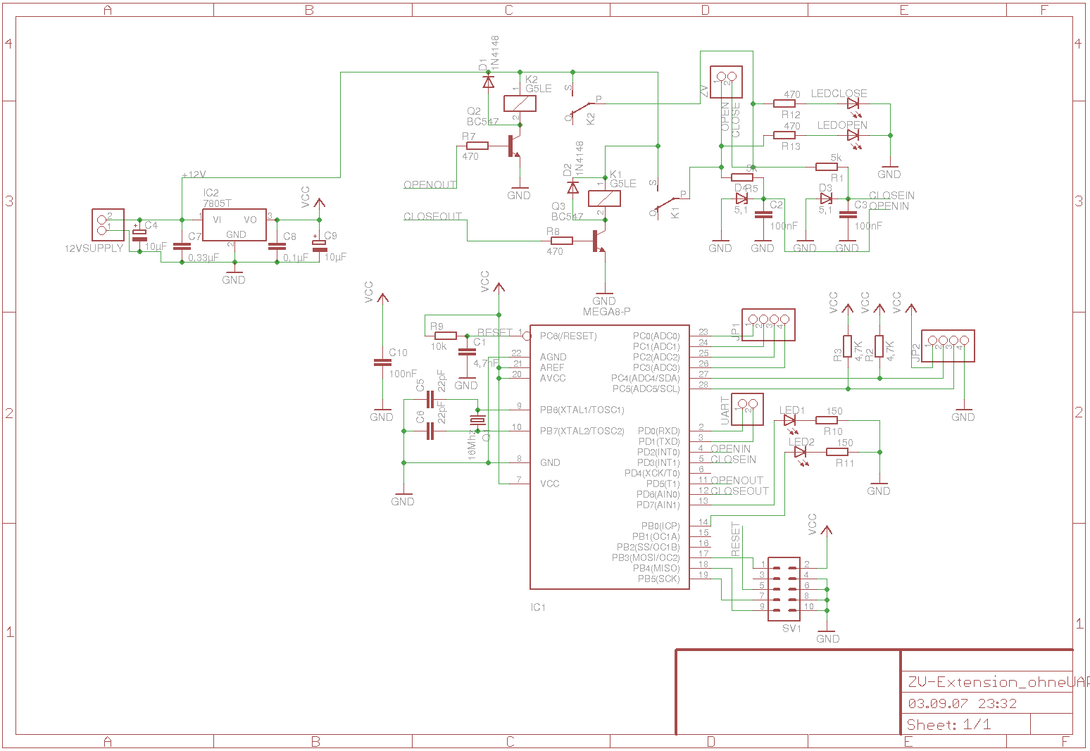

OP #644803
@lippy: Meinst du so? (siehe Anhang)
Welche Werte sollen die Bauteile dann haben?
@a.brietzke: Das muss ich mir auf jeden Fall mal anschauen. Meinst du
das hier: http://www.atmel.com/dyn/resources/prod_documents/doc1619.pdf
Ist die Spannungsversorgung bei den Vorraussetzungen im Auto ok?
Die Resetleitung ist in eagle mit dem µC natürlich verbunden, deswegen
sind die Beschriftungen an den Leitungen ;-)
und jede Leitung die raus geht soll ich mit einem 100nF Kerko gegen
Masse schalten?
Danke für die vielen Kommentare bisher :)
OP #647537
ich weiß nicht ob es nicht einen Kurzschluss gibt wenn man mit der
Funkfernbedienung die ZV schaltet und das Relais auf 0V schaltet. Die
Leitungen gehen ja schon von alleine auf 0V (wahrscheinlich pulldowns in
der ZV).
OK die Z-Dioden werde ich auf 4,7V ändern
Was kann eigentlich passieren wenn ich an die Pins von JP1 irgendwelche
externe Beschaltungen mache, die Pins aber nicht mit nem 100nF Kerkro
entkopple?
