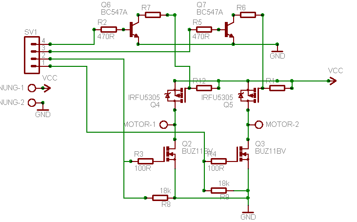

Ich bin grad dabei einen größeren Roboter zu bauen und hab dazu 2
Scheibenwischermotoren zum Antrieb. Um diese umzupolen und per PWM zu
regeln hab ich vor einen Atmega8 zu nehmen, der eine H-Brücke steuert.
Meine Schaltung seht ihr im Anhang. Geht das so? Den Atmega8 benutz ich,
weil da nochmal eine H-Brücke dran kommt.
gruß, homedom
OP #646205
R6 und R7 hatte ich 100R
R1 und R12 680R.
PWM Frequenz muss nicht allzuhoch sein. Ich denke eh, dass ich fast kein
PWM nutze. Aber was wäre denn rein theoretisch die Maximale PWM
Frequenz? Wie kann man das errechnen?
gruß, homedom
Gast #646224
Das solltest du ohne Motor ausmessen, ob die Widerstände die
Gatekapazitäten schnell genug ( bezogen auf einen PWM-Zyklus) umladen.
OP #646320
So ganz viel Ahnung hab ich von diesem Umladen leider nicht. Also
wirklich verstanden hab ich das nicht. Aber nochmal zu was anderen. Ich
muss noch einen Motor, dann mehr mit PWM und ohne Richtungsänderung,
ansteuern. Hab auch mal n Schaltplan eingefügt. Mit dem Q1 bin ich mir
ziemlich sicher, mit Q2 allerdings nicht. Q2 soll zum bremsen verwendet
werden, d.h. er muss die Wicklungen Kurzschließen. Wenn ich das richtig
verstanden hab muss zu schalten die Gatespannung höher sein als die
Sourcespannung, somit müsste es ja eigentlich gehen oder? Ich bin noch
ziemlich neu auf dem Gebiet...
