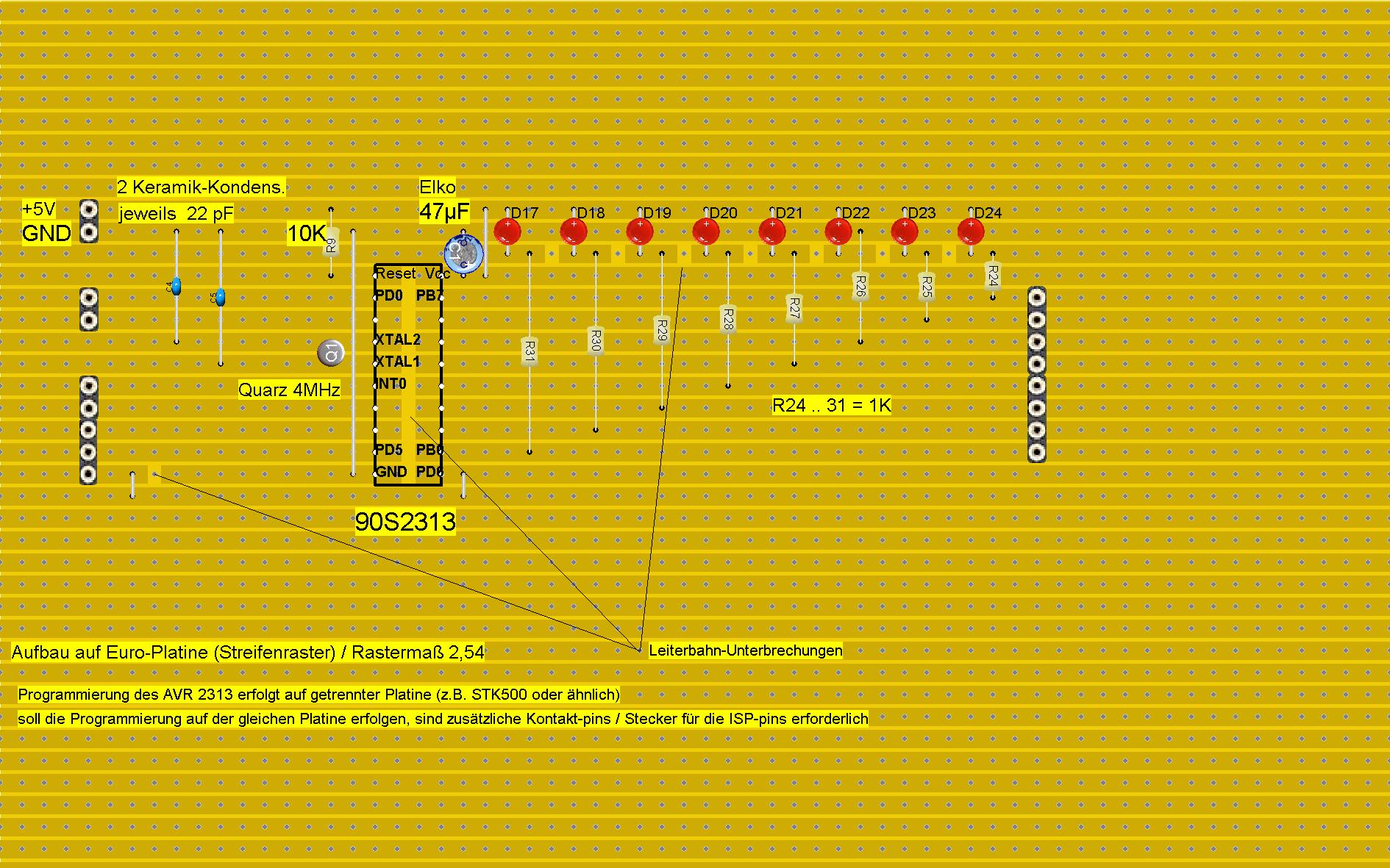

Ich benutze einen ATmega16 PDIP und will das im Anhang beschriebene
Programm darauf zum laufen bringen (ist nicht von mir sondern von
Mikael Pedersen -->
http://www.avrfreaks.net/Freaks/freakshow.php?action=2&projectid=177
Wie ich die LEDs anschließe ist alles kein Thema (an Port A+B mit
Vorwiderstände), Strom (5V) kommt an VCC ran, nur wie muss ich welche
Pins miteinander verbinden das es auch alles wirklich funktionert und
welche Bauteile brauche ich dazu (wollte noch ein
Geschwindigkeitsregler einfügen)?
Ich weiß z. B. nicht welchen Pin ich mit dem Pin 19 (OC1A) verbinden
muss, oder XTAL1 + XTAL2, was mache ich mit den RESET oder AVCC oder
AREF oder GND (auf der Pin-Seite)?
Inwieweit muss man diese Schaltung
(http://www.mikrocontroller.net/attachment.php/16752/led_test.JPG)
abändern, damit sie funktioniert?
