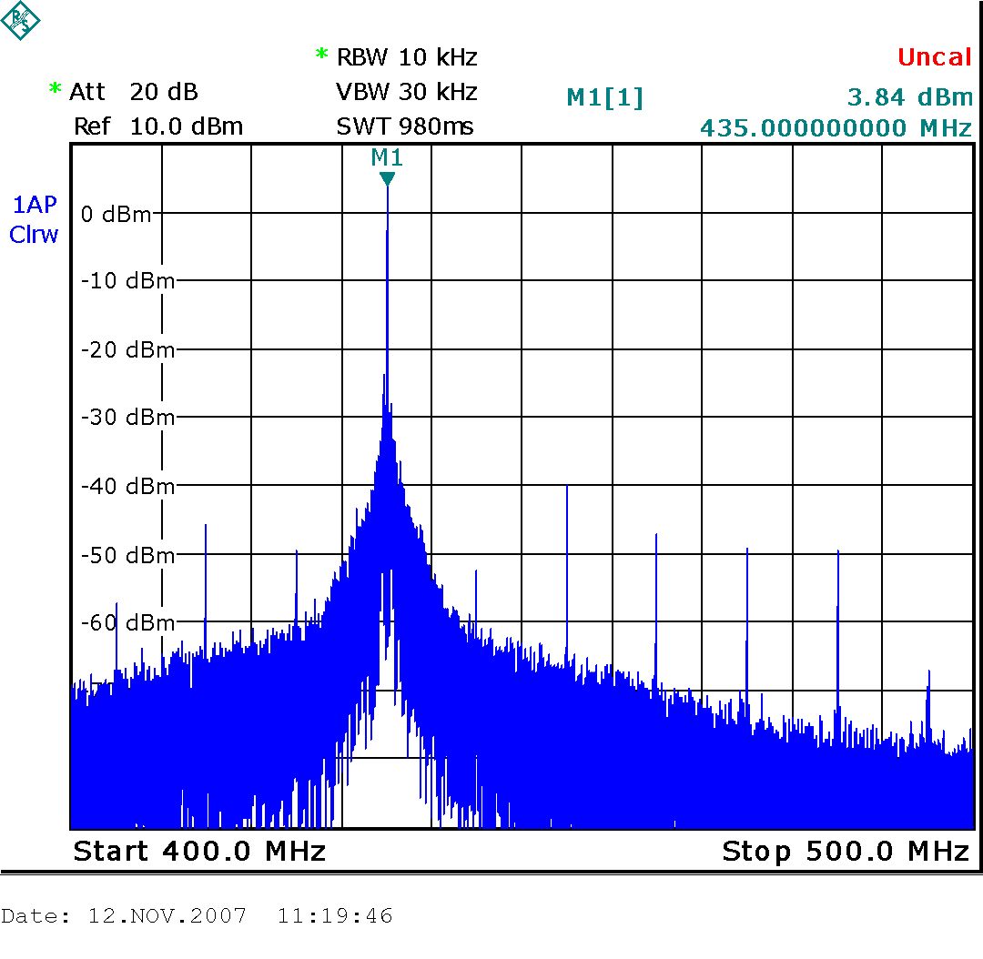

Hat schon jemand mal die HF Ausgangsleistung des RFM02
gemessen ?
Ich bekomme nicht mehr wie ca. 2 mW (+3dBm) gemessen mit
einem HP 435B und kurzem Koaxkabel. Das würde genau
dem Datenblatt des IA4220 entsprechen.
Hat jemand Module die mehr liefern ? Würde mich interessieren.
Danke

Falls es noch jemanden interessiert.
Auf mehrmalige Nachfrage hat endlich HOPERF mitgeteilt, dass die
RFM02 Module auf +3dBm gedrosselt sind (irgend ein ETSI Standard
und sie meinen es sei abgestimmt auf die meisten Anwenderbedürfnisse.)
Der Umbau sei nicht möglich!
Warum dennoch im Datenblatt eine höhere Leistung steht,  wurde nicht
erklärt.
Hier noch ein Nachtrag zum Datenblatt vom HOPERF Support ,
der sich erfreulicherweise nochmals von selbst gemeldet hat
( im Gegensatz zu Pollin!!!)
"It is our fault that we didn't update the datasheets in time.
The RF parameters showed in the datasheets in our website is
different with the modules with ETSI compliance.
We tried to reduce the power in order to meet ETSI compliance.
The correct datasheets will be on the website soon.
Yes, RFM12 transceiver module is also 3dBM. We will change all
the datasheets in our website soon".
