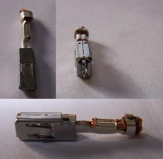

Hallo, kennt einer von euch diesen Crimpkontakt (siehe Bild im Anhang) ??? Wenn ja würde ich mich über sämtliche Infos freuen (Hersteller, wo bestellen, ...) DANKE Gruß MaPa

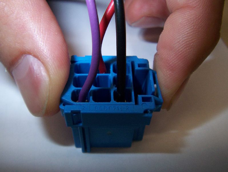

Die Kontakte sind in diesem Gehäuse drin!

Könnte ein Standart-AMP-Kontakt fürs Auto sein.. :) Wieviele brauchst du denn? Evtl. hab ich noch ein paar in der Arbeit rumliegen..

Hallo MaPa, könnte aber auch Tyco oder Molex sein- was steht denn auf dem Gehäuse? Otto Herth & Buss könnte sowas haben, google mal danach, früher konnte man die Kataloge als PDF runterladen.

genau die Stecker sind fürs Auto! Auf dem Gehäuse steht nur eine Nummer, aber nach der habe ich schon gegoogelt!

sieht aus wie ein Microtimer von Tyco

@ Der Techniker (techniker) wenn ihr solche Stecker im Geschäft habt, kannst du rausbekommen, wie der Hersteller heißt??? Habe gerade das ganze Tyco Sortiment durchschaut, aber leider ohne Erfolg.

@Frank Microtimer Kontakte bringt mich glaub weiter... Die könnten passen!!!

Sicma-2 / Sicma-3 von FCI http://portal.fciconnect.com/portal/page/portal/FcicntPublic/HomePage

Hi! Bei Würth oder Stahlgruber gibts nahezu alle Kontakte fürs Auto. Die bekommt man normalerweise auch im Autohaus, bei VAG allerdings leider nur mit bereits angecrimptem Kabel zum anlöten... :-( Grüsse Matthia

Hallo, ist nen Standart Kontakt von vermutlich AMP, heisst z.B. MCP und die Mercedes Werkstatt deines Vertrauens sollte dir solche Kontakte besorgen können.

Auch wenn der letzte Beitrag schon ewig her ist mal ne Info: Die meisten Crimpkontakte gibts bei VAG nicht nur als Einzelleitung (also mit angelötetem Stecker) sondern einzel, zumindest bei meinem VAG-Partner. Nützlich ist aber die Teilenummer, eine gute Übersicht dazu gibts hier: http://www.vaglinks.com/Docs/Catalogues/nsxjr.com_Audipins.pdf wie gesagt Herth & Buss da bekommste die Dinger zu 50 oder 100 Stück für nen guten Preis, bei VW wird so ein Stecker fast einen Euro kosten.
