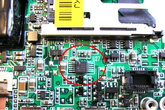

kennt jemand den Hersteller und die genaue IC-Bezeichnung eines
10-poligen SMD-ICs mit Aufdruck "45TI AEL" (siehe Foto im Anhang)?
Bin für jeden Hinweis dankbar.

von Rudolph (Gast)
Mach' doch mal ein Bild von dem IC...
Und das ist nicht "4511 AIW"?
von Thomas (Gast)
Nein, wie schon gesagt steht 45TI AEL drauf, ist nur auf dem Foto etwas
schlecht erkennbar.
von Rudolph (Gast)
Da steht doch nicht "...AEL"??
von Di P. (drpepper) Benutzerseite
Ich seh da ein "4511 AIH" oder ein "451I AIH"
BTW: Sehr viele ICs mit der nummer "4511" sind BCD-to-7-Segment Decoder.
von Holger K. (krulli) Benutzerseite
es gibt aber keine 4511 mit so wenig Anschlüße...
von Thomas (Gast)
Ich hab die Platine leider grade nicht da, aber ich bin mir ziemlich
sicher, dass da 45TI draufsteht. Die Platine ist übrigens aus einem PDA
(Yakumo Delta 300 GPS).

Ja, das wird wohl passen, super.
Vielen Dank an Rudolph.
Wie bist Du denn da draufgekommen?
von Hagen R. (hagen)
Hm, ich sehe den Induktor+Diode nicht in der Nähe dieses Chips auf der
Platine. Bei Stepup/down Reglern sollten sich diese beiden Bauelemente
so nahe wie möglich dem Regler befinden.
Gruß Hagen
links oben beim weisen Plastikteil befindet sich ein SOT23-6
Schaltregler, über dem sieht man auch einen Powerinduktor. Das nenne ich
Schaltregler, wahrscheinlich mit integrierter Diode.
Gruß Hagen
von Rudolph (Gast)
Ich habe nach dem Gerät gesucht und irgendwo ein Bild von einem
ähnlichen Modell gefunden bei dem dieser Regler angegeben war.
Und dann habe ich halt mal einen Blick ins Datenblatt von dem Teil
geworfen und festgestellt, dass der SMD-Code dafür "AIH" ist.
Auf der Rückseite müsste noch einer sein.
Und genau da kann auch die Drossel sein.
