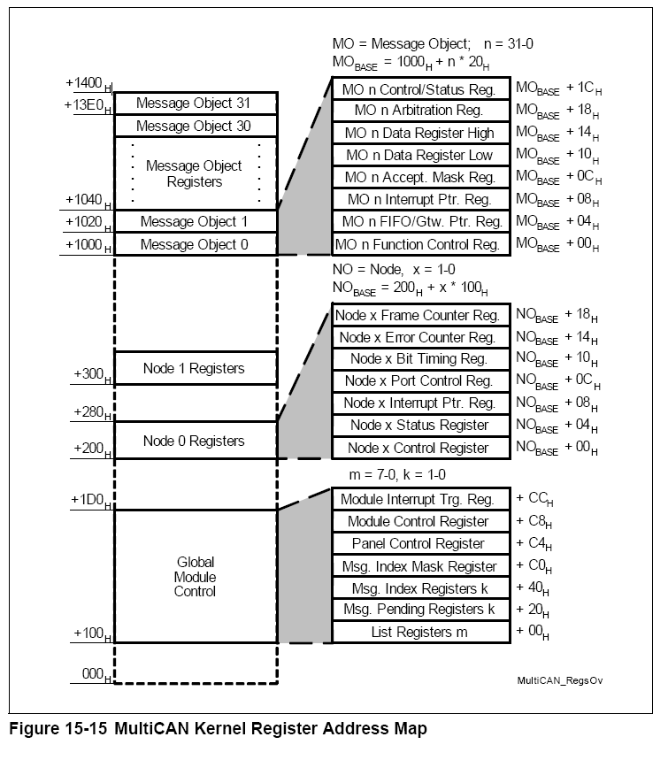

Ich hoffe das diesesmal mir jemand helfen kann.
Das Tool Dave erstellt mir einige FUnktionen. Zum Beispiel zum CAN,
erstellt dieses Tool die Funktion CAN_vInit.
In dieser Funktion werden weitere Funktionen eingesetzt:
- CAN_vWriteCANAddress
- CAN_vSetListCommand
Was machen diese Funktionen genau?
Im Datenblatt des XC888 gibt es eine Grafik MultiCAN REGISTER ADRESS
MAP.
Wie kommt man da auf diese Adressen?
In der Initialisierung wird unter anderem diese Zeilen ausgeführt:
CAN_vWriteCANAddress(CAN_NCR0);
CAN_DATA0 = 0x41;
CAN_vWriteEN(D0_VALID+ADR_INC);
Das Register CAN_NCR0 wurde mit define mit diesem Wert 0x0080
initialisiert.
In der Grafik (siehe Anhang) finde ich diese Adresse nicht.
Kann mir hier jemand sagen wie man auf die Adresse wie auf der Grafik zu
sehen ist kommt?
