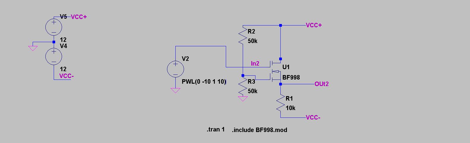

Anbei ahbe ich eine Schaltung konstruiert mit einem Doppelgate-FET.
soweit würde es auch funktionieren. Allerdings tritt in Folge des
Großsignals
Verzerrungen und Messfehler wegen der nicht linearen Kennlinie auf.
Hat jemand eine Idee wie man das besser machen könnte.
Eine Idee wäre natürlich irgend ein OP mit FET Eingang zu nehmen.
allerdings denke ich dass diese nicht gerade schnell sind.
Der active Tastpopf sollte ja sehr hochohmig und vor allem capazitätsarm
sein ( 1-3pF).
