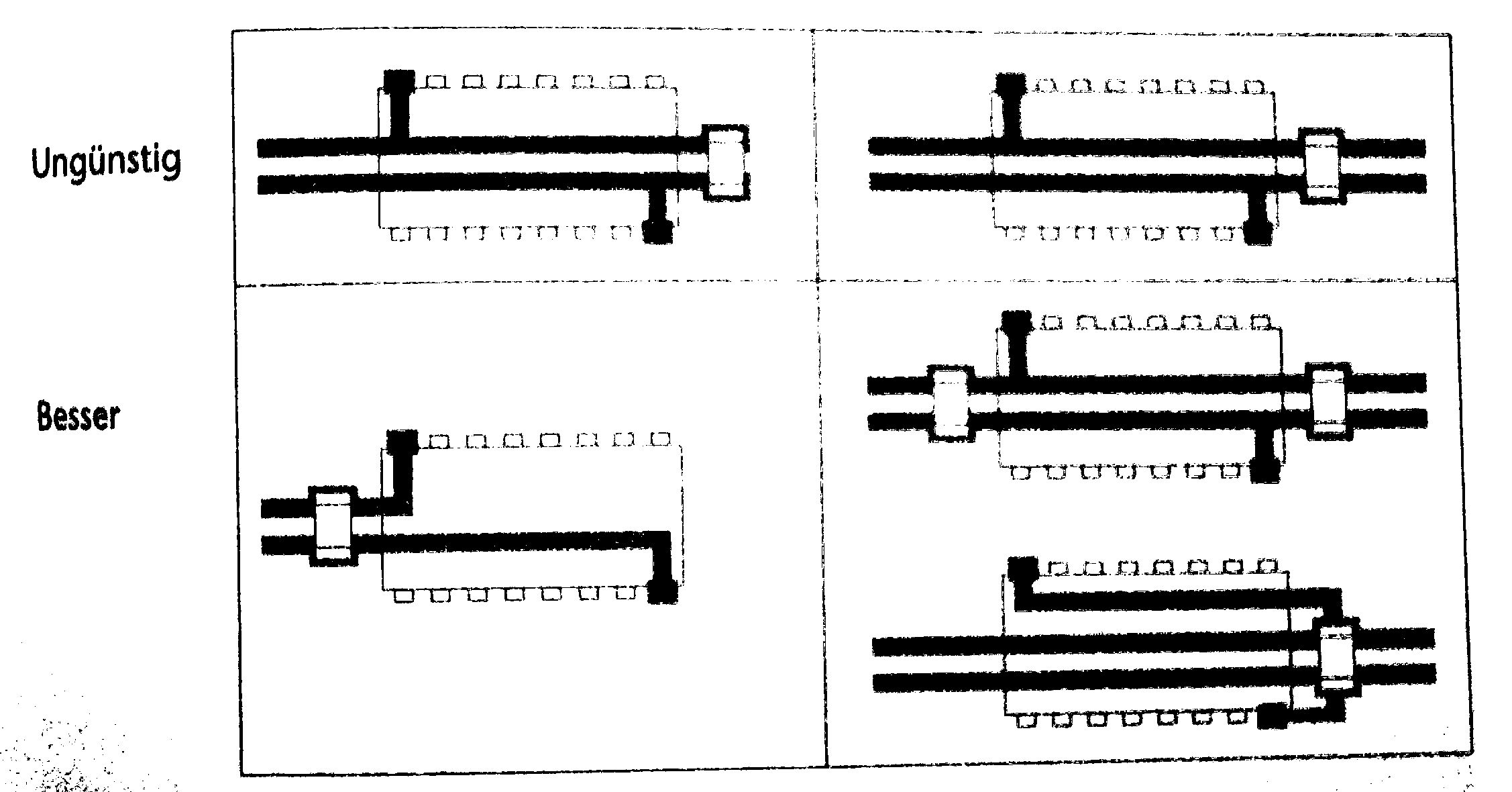

eine kleine Frage zu Abblockkondensatoren - wenn ich eine VCC und
GND-Plane besitze, müssen die Pins von einem µController zuerst über den
Kondensator und dann an die Plane VCC und GND Plane angeschlossen
werden, oder?
Also die Pins nicht direkt an die VCC oder GND-Plane anschließen -
ansonsten bringt der Kondensator nichts mehr, oder?
Tina
Gast #649853
Der Kondensator soll möglichst knapp am µC sein. Natürlich bringt er
mitten in der Plane rein gar nichts. Du musst von der Plane weg eine
Leitung zum Kondensator und von dort zum µC ziehen.

Autor:  Thomas O. (kosmos) schrieb:
>Ungünstig -- Besser:
Das "Ungünstig -- Besser" ist in diesem Fall aber nicht auf die
Spannungsstabilisierung FÜR das abgebildete ICs selbst bezogen, sondern
auf die "Entkoppelung" der restlichen Platine vor Störungen, die durch
das abgebildete IC verursacht werden könnten (z.B. Impulse durch
Umschaltvorgänge).

#651247
Alles direkt kontaktieren und keine Leitungen verwenden. Also
Abblockkondensator direkt auf VCC und GND über VIA kontaktieren und VCC
und GND Pins des ICs ebenfalls (am besten über Microvias). Kondensator
jedoch so nahe wie möglich an den Versorgungspins, wobei größere
Kapazitäten weiter weg sein dürfen als kleinere.
Ein Kondensator bildet einen Wirkungskreis, der es ermöglicht die
maximale Entfernung zu den Versorgungspins auszurechnen.
