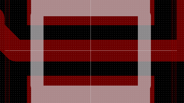

irgendwie zieht der Eagle-Autorouter bei mir Leiterbahnen nie durch SMD
Widerstände (also zwischen den beiden Pads) durch. Dadurch werden die
Layouts konfus bis unmöglich. Wie kann ich das ändern?

alles eine Frage deiner DRC Einstellung.
Natuerlich haengt es noch zusaetzlich davon ab, ob die verwendeten SMDs
auch noch genug Spielraum dafuer lassen.
Kleines Beispiel:
1206 macht eigentlich auf Anhieb keine Probleme damit bei kleineren
Leiterbahnbreiten.
Bei 0805 hoerte das schon bei 0.010inch/10mil breiten Bahnen auf. Grund
dafuer ist einfach, dass der Standartwert fuer die Clearances bei 8mil
liegt und das schon nicht mehr reicht.
In diesem Fall reichte es die DRC Werte auf 6mil zu reduzieren (was die
meisten Platinenhersteller noch anbieten), aber um das Problem generell
zu loesen empfielt es sich, die zu verwendenden SMDs einfach selbst zu
entwerfen und so zu bemessen, dass innen noch genug Abstand besteht.
Im Zweifelsfall einfach mal den Grid auf 1mil einstellen und den Abstand
zwischen den Pads zaehlen, dann die Leiterbahnbreite abziehen und sehen
was links und rechts uebrig ist.
Anbei das Autorouter Ergebnis bei 10mil Bahnen, 0805 stadnard R-SMD und
6mil DRC Einstellung.
