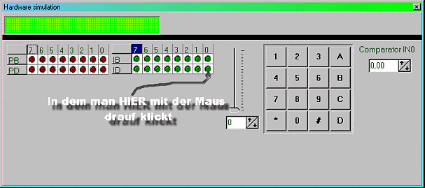

Ich wollte mal wissen ob man beim bascom avr im simulator
auch einen pin auf high oder low setzen kann um somit den schaltzustand
zu testen ?? Wenn ja wie kann ich zum beispiel
PIND 0 auf high oder low setzen während der simulation.
Bitte um einen Tip wie das geht .
Danke
Michael
Das geht schon,siehe beigefügtes Bild
Hier ein kleines Programm zum testen ;-)

Hallo bei mir geht das nicht mit dem simulator ich bekomme nicht dieses
schaltfeld mit den Pins !
Was mache ich da wieder falsch ??
Mfg Chrisi
