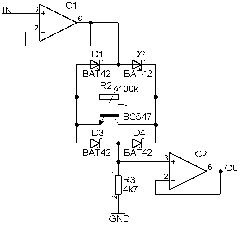

Mit einem Potentiometer möchte ich gerne ein Joystick realisieren. Habe
Den Jostick soweit Fertig. Aber...:  Nun habe ich das Problem, dass
dieser in der Mittelstellung eine kleine Abweichung vom 0 Wert hat
(+-0.5V).
Beschreibung Anhang:
Oben links habe ich das Schema für den Poti gezeichnet. Der rote Kasten
steht für eine Elektronik die da noch rein muss damit die Sollspannung
im  Diagramm(schwarz) erreicht wird.
Habe mir auch schon zwei alternativen ausgedacht die leider nicht "ganz"
den erwünschten effekt erziehlten.
1.) Ich wolte die Schleusenspannung von den Dioden ausnutzen um einen
Spannungsabfall zu generieren. Problem: Die diode lässt schon bei ca
100mV (U diode)einen geringen Strom durch, der vom analogen Eingang alls
Spannungsabfall (USoll=MessungVersorgung) erkannt wird.
2.) Funktioniert einwandfrei :-). Die Z-Diode lässt nichts durch.
ABER.... ich habe noch keine Z-Dioden unter 1,5V gefunden.... :.-(
Kennt jemand einen Hersteller der Z-Dioden 0.8V-1.0V im Sortiment hat?
In meinem Fachbuch steht eigentlich, dass die Dinger von 0.7-200V
hergestellt werden...
Oder gibt es eine andere Elektronik (Schaltung) die im roten Kasten für
den gewünschten Effekt sorgen könnte?
#653891
Probiere das mal, hat eine etwas "schärfere" Kennlinie als eine Z-Diode.
Die Offsetspannung ist ab ca. 1,15V nach oben einstellbar. Weniger nur
wenn T1 durch einen Germanium-Transistor (ACxxx, AFxxx) ersetzt wird,
die kriegt man aber nicht mehr an jeder Straßenecke. Oder den
Brückengleichrichter weglassen, zwei Transistoren antiparallel schalten,
und jede +/- Schaltschwelle separat einstellen.
IC1 muss Rail-to-Rail und +/-15V können; der Buffer entlastet das Poti,
damit die Kennlinie nicht verzerrt wird.
IC2 kann evtl. entfallen.
