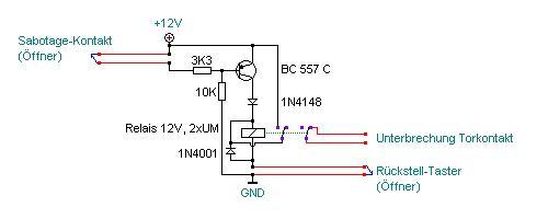

von Nicolas K. (nico33hh)
Hallo Matthias!
Ich habe Dir mal eine Schaltung für Dein Problem als Bild angehängt.
Das funktioniert (bei mir) einwandfrei.
Man kann ausprobieren, ob statt dem 10K-Widerstand auch ein 15K oder 22K
Widerstand geht.
Ich hoffe, Du kannst damit etwas anfangen...
Schönen Gruß -
  Nico  :o)
von Tcf K. (tcfkat)
@nico33hh: Uih uih uih.. soweit ok, aber der 3k3 gehört da nicht hin.
Nach meiner Berechnung fließt auch bei geschlossenem Sabo-Kontakt gut
0,9mA in die Basis des BC557C, selbst bei schlechtester Verstärkung
(xxxC=420...800) ist der Kollektorstrom ausreichend hoch, damit das
Relais anzieht - wenn nicht, wird der Transistor knalle heiß.
Entweder den 3k3 weg, oder den 10k Pulldown direkt an den Sabo-Kontakt.
Die 1N4148 kann entfallen, die Freilaufdiode dagegen sollte eine 1N4148
statt 1N4001 sein. Der BC557 darf nur 100mA schalten, wenn man mehr
braucht entweder BC327 (800mA) oder BC640 (1A); die haben aber deutlich
schlechtere Verstärkung.
@Tcf Kat:
Mennooo... Deine Schaltung sieht viel leckerer aus... ;-)
Bei mir funktioniert meine Schaltung schon sehr lange. Und nix wird heiß
oder zieht ungewünscht an.
Aber das ist eben auch nur MEINE Schaltung... ;-)
@Matthias:
Ich würde eher die Schaltung von Tcf Kat nehmen. Die sieht stabiler
aus...
Gruß -
  Nico  :o)
P.S.: Aber dafür, daß ich unterwegs nur das Paint-Programm zur Verfügung
hatte, fand ich meine Zeichnung auch nicht schlecht... :oD

von Tcf K. (tcfkat)
@nico33hh: Yo, Danke Danke. Wenn Du die Schaltung aber aus dem
Gedächtnisprotokoll gemalt hast, bin ich der festen Überzeugung, dass Du
das so nicht realisiert hattest. Wie gesagt, mit der Aufteilung der
Widerstände würde ein ausreichend hoher Basisstrom fließen, damit der
Transistor durchschaltet. Vermutlich hattest Du den 10k direkt am
Sabo-Kontakt, dann gehts.
Für eine Paint-Schaltung ist das aber sauber gezeichnet, Respekt!
