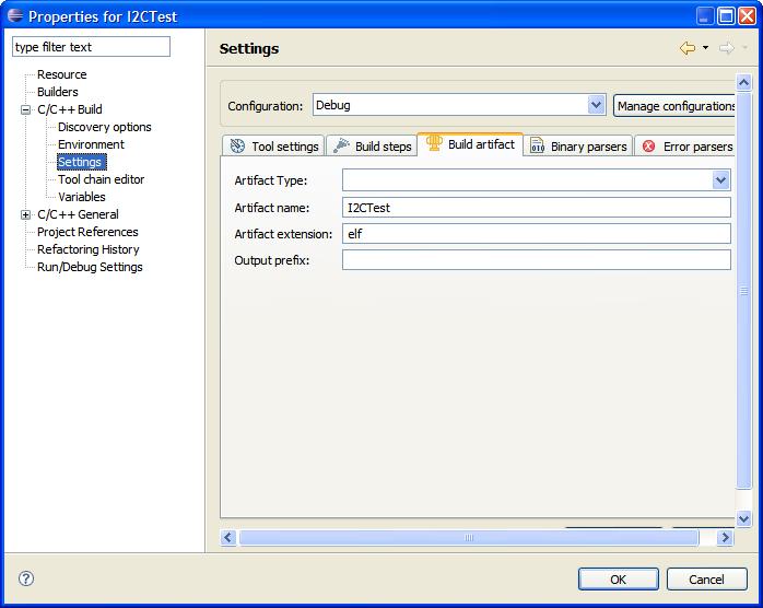

Guten Abend!
Ich habe ein kleines Problem mit Eclipse und dem MSPGCC! Das Problem
ist, dass ich kein .elf-File bekomme sondern ein File ohne Endung!
Ansonsten funktioniert alles, man kann dieses File auf den MSP430 laden
und es läuft auch!
Ich wundere mich nur warum kein elf-File erzeugt wird!?
Wenn ich in Eclipse unter Built-Output die Endung elf einstelle, kommt
folgende Fehlermeldung:
make -k all
make: *** No rule to make target `test.elf', needed by `all'.
make: Target `all' not remade because of errors.
Wo liegt der Fehler? Kann mir jemand helfen diesen Fehler zu finden?
Danke im Voraus!
Nico

Hast du ein Managed Make Projekt gemacht? Irgendwie scheint was mit dem
makefile nicht zu stimmen. Ich kann bei meinen Build-Options auch jede
beliebige Endung einstellen (Bei Build Artefakt) und der macht das. Ohne
Endung klappt aber auch alles andere (Debuggen, Disassembler usw)
problemlos. Ist nur kosmetisch.

Elf File wird immer erstellt, wenn du MSPGCC-ELF beim Projekt ausgewählt
hast. Wie die Endung heißt, und ob überhaupt eine dran ist, ist
schnuppe.
Ich hab die aktuelle Eclipse Europa Edition, also 3.3 mit CDT4.0. MSPGCC
vom Mai letzten Jahres.
Hast du die Endung auch an der richtigen Stelle eingestellt? Siehe Bild.
Musst du dann natürlich im Debugger noch anpassen...und im
gdb-init-File.

Ich glaube dann werde ich mal die neue Version von eclipse ausprobieren!
Ich habe noch eine ältere Version laufen und wenn ich elf einstelle dann
kommt die oben genannte Fehlermeldung!
Wenn ich den Debugger nicht benutze dann muss ich doch dort und in der
gdb-init nichts ändern oder?

Also bei meinen älteren Eclipse-Installationen ging das genauso mit elf
File. Wenn du den Debugger nicht nutzt, musst du ihn natürlich nicht
einstellen.

Du hast Recht, nur der mspgcc-downloader aus der Mai-Version
funktioniert. Bei mir übrigens über den parallelen-JTAG-Adapter!
Aber ich hab jetzt mein elf-File!
