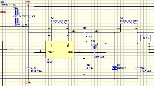

Mit einem LM2611, die sind für sowas gut geeignet. Ich benutze den um
für ein Grafik Display aus 5V -21V zu erzeugen

von hannes (Gast)
@Peter
Könntest du vielleicht deine Schaltung posten, mit der du -21V erzeugst?
Ich müsste auch so eine neg. Spannung für mein Display erzeugen.

von Peter (Gast)
links gehen 5V rein, rechts kommen ca. -22V raus, geht dann an einen von
einem Digitalpoti gesteuerten Spannungsregler weil der Kontrast über den
uC eingestellt werden kann.
von hannes (Gast)
ginge es nicht noch ein Bisschen grösser, damit man auch die Werte der
Bauteile erkennen kann ?
Vielen Dank
