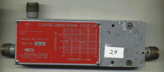

Das wichtigeste ist erst mal ein Richtkoppler mit großer Richtschärfe,
sowas kauft man auf dem Flohmarkt. Schmalbandig geht der Selbstbau am
einfachsten aus zwei smei-rigid-Kabelstücken, die man seitlich
anschlitzt und aufeinanderlötet. Dazu gabs mal eine Bauanleitung,
vielleicht auch hier im Web zu finden

Den Koppler habe ich unter anderem:
http://cgi.ebay.co.uk/HP-788C-DIRECTIONAL-COUPLER_W0QQitemZ300129561004QQihZ020QQcategoryZ1504QQcmdZViewItem
Der Hewlett-Packard / Agilent 788C wird oft angeboten, 3.7 TO 8.3 GHz
mit fest integrierter Detektordiode, da kommt schon eine (negative)
Gleichspannunmg raus, zur SWR-Messung muß man ihn theoretisch vor- und
rückwärts messen lassen, das ist etwas umständlich, es gibt auch
doppelte Richtkoppler, die gelichzeitig beides auskoppeln.
Flohmarktpreise so ab 20 Euro
