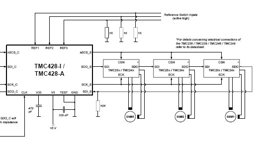

Hallo Leute,
im Anhang seht ihr eine Schaltung aus dem Datenblatt des TMC428. Diese
Schaltung möchte ich selber auf ner Platine aufbauen. Soweit habe ich
das Layout in Eagle auch schon fertig. Gott sei dank ist mir noch ein
Fehler aufgefallen bevor ich angefangen hab, die Platine zu ätzen.
Vielleicht könnt ihr mir helfen, das Problem zu lösen.
Mein Problem:
Auf meiner Hauptplatine ist nur der Mikrocontroller (ATMega 8), TMC428
und die Spannungsversorgung. Dann soll über drei 10pol Steckadapter die
Platinen mit den Treiberbausteinen TMC249 angeschölossen werden. Nun ist
aber mein Problem, dass die SDO zum nächsten SDI anschluss
durchgeschliffen werden soll. Wenn ich jetzt aber nur einen Motor
anschließe, dann soll die ja nicht durchgeschliffen werden, sondern
sofort zurück zum TMC428 gehen.
Kann ich das irgendwie mit nem MUX lösen, oder wie würdet ihr das
machen?
Ich hoffe ihr habt mein Problem verstanden. Nochmal in Kurzform:
Je nachdem wie viele Motoren ich anschließe, haben die SDO-SDI-Leitungen
einen anderen "Weg".
MfG
Muecke

Hallo.
Mach doch einfach nen Jumper auf deine Platinen mit den
Treiberbausteinen.
Wenn der Jumper drin ist, wird SDO über den Steckadapters
zurückgeleitet. Der Jumper muß also bzw. darf also nur auf der letzten
Treiberplatine in der Chain gesetzt sein.
Michael
