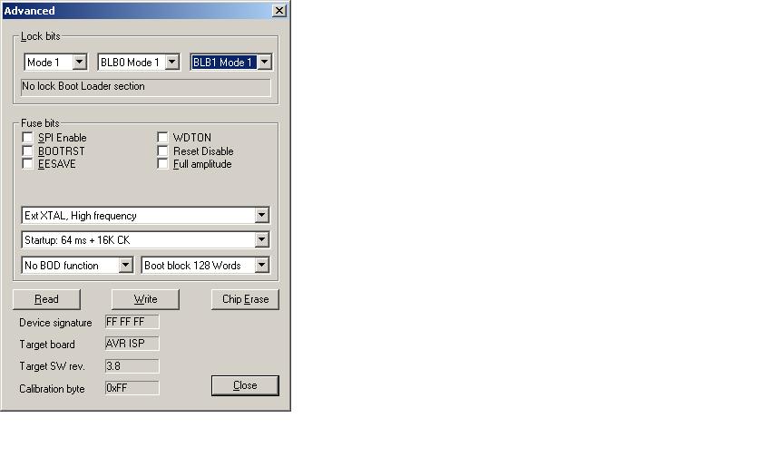

hm, das Problem ist, ich weiss leider nicht ob der gebaute Programmer
überhaupt funktioniert, deswegen will ich da eine Fehlfunktion das
Programmers nicht ausschliessen. Ich hab zwar die komplette Schaltung
nachgemessen und laut Schaltplan passt auch alles.
Wenn ich jetzt AVRPROG starte, wähle ich unten links ATMega8 aus, dann
auf advanced, dann klick ich auf read.
Dann bekomme ich die folgende Ausgabe (häng es als Bild an).
Allerdings scheint nichts zu klappen und so langsam bin ich am
verzweifeln.
OP #660115
hm, ich hatte jetzt gerade einen anderen drin, genau das gleiche
Problem.
Dann hab ich den alten wieder rein, auf Erase geklickt, AVRPROG beendet,
neu gestartet und da schau an, jetzt hat er das HEX reingeladen,
komisch.
Was mir auch aufgefallen ist, die Anzeige von AVRPROG sieht jetzt auch
ganz anders aus wenn ich auf Advanced gehe und auf read klicke.
Jetzt scheint er auch die Fuses richtig zu lesen... sehr seltsam.
