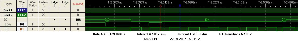

Allerdings bekomme selbst in Assembler nichtmal 200khz hin, weil jeder
Befehl entsprechnd Zykluszeit benötigt. Ausser ich aktiviere X2 modus.
Hier mal ein kleiner Auschnitt der sende routine.
I2C_WBYTE:
   PUSH  PSW
   MOV R3,#08h       ;Zähler zur Ausgabe von 8 Bits
;### Schleifenbeginn  #####
WB_LOP:
   RLC A             ;Bit vom Akku ins carry-bit schieben
   MOV SDA,C         ;Carry-Bit auf Datenleitung ablegen
   SETB SCL          ;Clock-Takt HIGH Bit wird gesendet
   LCALL _4us        ;SCL High-Time
   CLR SCL           ;Clock-Takt LOW es können neue Daten auf SDA
angelegt werden.
   CLR SDA           ;Datenleitung zurücksetzen
   DJNZ R3,WB_LOP    ;Wiederhole solange bis das Datenbyte gesendet
wurde
   SETB SDA          ;9 bit für Acknoweldge
   SETB SCL          ;Bereit zum empfang des Acknowledge-Bit
   MOV C,SDA         ;Acknowledge-Bit muss Low sein
angelegt werden.
   POP   PSW
RET
Vielleicht hast Du noch einen Tipp wie man das senden schneller machen
kann.
Mfg
Norad
