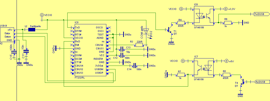

Ich muss dann doch mal mit der ganzen Problematik rausrücken:
Bislang lief meine Platine mit dem alten FT232BM ohne Probleme. Nach
Redesign auf FT232RL habe ich zeitweise Aussetzter in der Seriellen
Übertragung zwischen FT232RL und mega64. Diese Aussetzter sind am
größten(alle 10-20sec) wenn die Platine über einen USB-Hub angeschlossen
ist.
Aber auch der direkte Anschluß an die USB-PC-Buchse zeigt sporadische
Aussetzer.
Merkwürdig ist die Art des Fehlers: Ich übertrage zwei Bytes, 1Bh und
53h. Beim 53h(ASCII 'S') ist mit dem Oszi, immer an der selben Stelle
sehr starker Jitter zu messen.
Ich nahm an, dass das an einer unsauberen Programmierung der Baudrate
des FTDI lag.
Kennt jemannd solch Probleme?
Schönen Gruß Juan Carlos
Hier mal das Schaltbild. Die beiden Transistoren sind Digitale
Transistoren mit internen Basiswiderständen.
Vielleicht findet ein USB-Profi hier einen Fehler.
1) Ich habe damit sagen wollen:
Versuch mal einen Pull-Up Widerstand ca. 10K Ohm an den TxD Pin des
FTDI zu machen. Messe mal mit dem Scope nach wie weit der TxD Pin
nach Null-Volt geht. Oder ist da schon eine Offset-Spannung drauf ???
Lese mal über die Beschaltung von Trasistoren im Digital-Betrieb.
Basis-Spannungsteiler wozu der gut ist, Schmidt-Trigger usw.
2) Warum ist der FTDI Reset Pin nichtan Vcc  angeschlossen ????.
Ist in dem FTDI ein interner Reset Pull-Up ca. 200 KOhm drin??.

3.0)
Die FTDI TxD Pin Beschalung hat ja gar keine Schaltschwelle
(Schmitd-Trigger), bei schon ca. 0,7V schaltet der Transistor von dem
Opto-Koppler durch.
Fazit ist wenn der TxD Pin nicht immer ganz
nach Null-Volt geht, ist der Opto.-Transistor schon fast etwas
durchgeschaltet.
( Zitat: Jitter auf dem Skope zu sehen  )
Besorg dir mal das Datenblatt von einem Max 233 Baustein.
Der ist in der Anwendung normal darin verbaut.
Der Max-232.TXD Eingang ist mit einem ca. 100K Pull-Up beschaltet.
Und hat eine Trigger-Schwelle nach High von ca. 2,8 Volt.
Also alles was unter 2,8 Volt ist dan auch absolut LOW.
Genau nach diesem Muster must du den FTDI-TxD Opto-Transistoren auch
beschalten,
sonst ist das zu unsicher mit den Schaltschwellpegeln von Low. zu
High-Pegel.

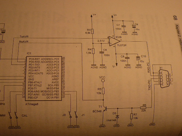

Als Anhang ein Plan von der RS232 Eingangs-Beschaltung mit Transistoren
u. Basis.Spg.Teiler.
Viel Erfolg bei deinem Projekt.
