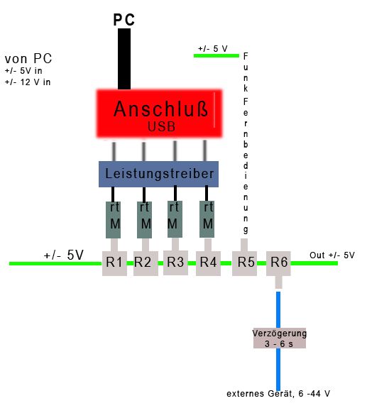

Vorbemerkung Guten Tag, wir benötigen dringend Hilfestellung bei der Realisierung eines Schaltplans. Dieser ist Grundlage für ein Uni-Projekt und sollte eigentlich von einem Mitglied unserer Arbeitsgruppe erstellt und umgesetzt werden, da unser Projekt am Montag beginnt; dies hat jedoch - offensichtlich - nicht geklappt, so dass wir aktuell stark in Verzug sind. Aus diesem Grund sind wir bereit, 40 Euro für die Erstellung eines funktionierenden Schaltplanes auszuloben; sollte jemand auch noch die Realisierung/ Umsetzung übernehmen wollen, so wäre uns dies 150 Euro (+ Kosten für Bauteile) wert. Projekt Kurzfassung: Mehrere von PC überwachte Parameter sorgen in einem speziellen Fall dafür, dass ein Stromkreis ( 2A, 5V) geschlossen wird. Langfassung: A 4 unterschiedliche PC-Programme überwachen jeweils einen bestimmten Parameter. Trifft ein bestimmter Zustand ein, sendet dieses Programm über den USB8out ein 20 ms-langen Spannungsimpuls aus, fällt danach wieder ab. Der Parameter wird alle 200 ms überprüft, d.h. alle 200 ms erfolgt ein 20 ms langer Spannungsimpuls ( 20 MiliAmpere) Dieser Spannungsimpuls soll durch einen Leistungstreiber verstärkt werden und über ein retriggerbares Monoflop ein (Reed-)Relais (Schliesser) ansteuern. Der retriggerbare Monoflop sorgt dafür, dass der Spannungsimpuls für 500 ms aufrecht erhalten wird. -- Im Optimalfall werden somit alle 4 (Reed-)Relais dauerhaft geschlossen und sorgen dafür, dass der Stromkreis ebenfalls geschlossen ist (der Spezialfall, dass bspw. nur 3 Parameter eingetreten sind und dies sich mit der getriggerten Zeit des 4. MF überschneidet, spielt keine Rolle). B Hinter den 4 Relais liegt ein weiteres, Relais (Wechsler), welches durch eine Funkfernbedienung - geplant war eine Funktürglocke von Conrad/ Pollin) - bedient werden soll. C Schlußendlich noch ein letztes (Reed-)relais, welches durch ein externes Gerät gesteuert wird. Wenn das entsprechende Netzteil des Gerätes eingeschaltet wird, soll das Relais etwa 3-8 Sekunden später schließen (der genaue Zeitpunkt spielt keine Rolle, dient nur als Puffer). Die Spannung liegt hier noch nicht genau fest, irgendwas zwischen 5 und 24 V. Anmerkung Es ist - da alles über ein PC-Netzteil läuft - sowohl 5 V als auch 12 V verfügbar. Relais 1-4 sind Schliesser, Relais 5 Wechsler, Relais 6 Schliesser Optimalfall ist: Gerät 2 ist eingeschaltet (etwa 5s später schliesst Relais 6), was eigentlich Grundvoraussetzung ist. Alle 4 PC-Programme melden den Optimalzustand ---> Relais 1-4 schliessen sich. -----> 5V Stromkreis ist geschlossen, das daran hängende Gerät "läuft" Relais 5 dient nur dazu, im Notfall den Stromkreis unterbrechen zu können, da das Ganze recht kompakt werden soll und nicht direkt zugänglich ist. Da ich mich wenig/ kaum/ eigentlich gar nicht mit E-Technik auskenne, gibt es sicherlich einige Optimierungspunkte in obiger Schaltung. Wenn möglich sollte die Realsierung - aufgrund des drängenden Termins- mit Conrad-Bauteilen realisiert werden (liegt gerade bei mir um die Ecke). -------------------------------------- Sollte also jemand Interesse an der Umsetzung haben, so bitte ich entweder um kurze - oder längere Rückmeldung im Forum oder Kontakt an ivegottheblue@web.de , evtl. mit Telefonnummer. Vielen Dank.

Ersteinmal danke für die rege Beteiligung. Wir sind aus dem Saarland, ein gutes Stück von Hamburg entfernt. Die Realsierung erfolgt mittels USB9out der Firma (Abacom), Datasheet unten. Die Programmierung ist bereits erfolgt. Das ganze dient als "HDMI-Schalter". Da es diese nicht gibt, verwenden wir einen HDMI-Switch, dessen Stromkreis halt nur dann geschlossen ist (%V, 2A), wenn alle Bedingungen eingetreten sind (alle 4 Relais schliessen). Fernbedienung (Relais) ist nur dazwischen, so dass wir im Notfall (PC hängt, aber über USB kommt noch Strom an den PIN, so dass der Kreis geschlossen bleibt) den Stromkreis abschalten können, da dies uns ansonsten die messung versauen würde. Ich kenne mich leider im BEreich eTechnik gar nicht aus, Relais sagen mir so etwa etwas. Von daher war dies meine angedachte Lösung; ich habe natürlich gehofft, dass dies auch anders zu realisieren sein wird.
OK, das ist doch schon mal ein wenig an Infos... Hier ein Schaltplan. Firmware für den ATmega48 hat ja noch ein wenig Zeit. Mir ist nicht ganz klar, wie der Funkschalter da wirklich drangeklemmt wird, bei den angegebenen Geräten finde ich keine Aussage zu einem möglichen Relais-Ausgang. Die Details stecken aber ohnehin in der Firmware des ATmega48. ;-) Die Bauteile sollten alle Reichelt-fähig sein; beim FZT751 habe ich extra etwas gesucht, was dort erhältlich ist. Dessen SOT-223-Gehäuse ist zwar SMD, aber es ist kein ganz kleiner Popel, den sollte man auch noch auf 'ne Lochrasterplatine kleben können. Diese Transistoren von Zetex bieten einem recht viel fürs Geld. Wenn du den durch einen von Conrad ersetzen willst, dann frage nach einem pnp-Transistor mit mindestens 3 A Dauerstrom Belastbarkeit und wenigstens 100facher Stromverstärkung bei Maximalstrom. Die Firmware für den ATmega48 müsste man natürlich noch schreiben. Wenn das keiner hier machen will, kann ich das mal irgendwann noch tun, ist nicht wirklich viel. Den USB-Schalter würde ich über einen pin change interrupt einbinden, damit bekommt man eigentlich dessen aktuelle Änderungen immer mit. Den Kontakt vom Funkschalter müsste man dann im Timerinterrupt pollen. Bitte ersetze den ATmega48 nicht durch den Quasi-Vorgängertyp ATmega8: der hat keinen pin change interrupt. Zum Programmieren des ATmega48 bräuchtest du ein einfaches Programmiergerät, das kann im simpelsten Fall aus ein paar Drähten an einem DB25-Stecker an der Druckerschnittstelle des Computers bestehen. Besser wäre es natürlich, wenn du jemanden hast in deiner Umgebung, der schon mal einen AVR programmiert hat. Der 6-pin-Stecker X1000 (das ist so ein Stecker, wie er für Jumperreihen auf Mainboards zu finden ist) ist der Standard-AVR-Programmierstecker. Beachte bitte, dass du die 2 A für dein Endgerät nicht aus den 5 V für den USB beziehen kannst, du musst also irgendwie extern 5 V für die ganze Schaltung beziehen. Der Microcontroller bekommt seine Versorgung aus den gleichen 5 V wie das zu schaltende Gerät.
Hier ein erster Versuch einer Firmware. Wäre schön, wenn mal jemand drüber gucken würde. Der 500ms-Timeout wird jetzt so gehandhabt, dass er beim Auftreten der Bedingung (alle 4 USB-Kanäle sind aktiv) aktiviert wird, d. h. selbst wenn die 4 Signale aktiv bleiben, ist nach 500 ms Schluss. Sie müssen also regelmäßig innerhalb dieser Zeit neu aktiviert werden (und logischerweise zwischendurch deaktiviert). Der Funkschalter sowie der Ausfall des externen Geräts (extern angelegte Spannung) werden nach ca. 10 ms spätestens erkannt. Achtung, der Eingang für das externe Gerät benutzt einen internen Pullup. Wenn das Gerät nicht angeschlossen ist, wird es damit intern als aktiv erkannt und entsprechend nach 6 s die gesamte Schaltung aktiviert. Wenn das nicht gewünscht ist, muss der interne Pullup deaktiviert werden (in der Software) und stattdessen in der Hardware ein externer Pullup (Widerstand von ca. 10 kOhm gegen Masse) vorgesehen werden.

Erstmal ein wirklich großer Dank an Jörg: Wahnsinn welche Arbeit Du Dir
gemacht hast.
Zur Stromversorgung: diese soll über ein PC-Netzteil (ATX 2.0) erfolgen;
somit sind also 5V und 12V vorhanden.
Wenn ich das richtig verstehe (..selbst wenn die 4 Signale aktiv
bleiben, ist nach 500 ms Schluss.Sie müssen also regelmäßig innerhalb
deaktiviert...) erledigt sich die Notwendigkeit des fernbedienbaren
""Relais"" von selbst;
dies sollte lediglich für den Fall sein, dass der USB-Bus "aktiviert"
wurde, der PC aber dann just in diesem Moment einfriert, so dass im
ungünstigsten Fall dann der Kreis geschlossen wäre (und bleiben würde),
ohne dass die Bedingungen erfüllt sind.
Ich glaube, so langsam wird es was ;-))

Han Peeren wrote: > Erstmal ein wirklich großer Dank an Jörg: Wahnsinn welche Arbeit Du Dir > gemacht hast. Naja, es geht. Man bleibt in der Übung dabei. ;-) > Wenn ich das richtig verstehe (..selbst wenn die 4 Signale aktiv > bleiben, ist nach 500 ms Schluss.Sie müssen also regelmäßig innerhalb > dieser Zeit neu aktiviert werden (und logischerweise zwischendurch > deaktiviert...) erledigt sich die Notwendigkeit des fernbedienbaren > ""Relais"" von selbst; Um so einfacher. Dann kannste den entsprechenden Teil streichen. In der Software ist das alles, was sich um POWER_OFF rankt. Bleibt noch die Frage, ob du mit dem Pullup an der spannungsgesteuerten Erkennung von ,,Gerät 2'' leben willst oder dort lieber einen Pulldown dranbauen willst, das kannst du dir selbst entscheiden. Wenn du den internen Pullup nicht haben willst, ist ein Bit auf Port C in der Initialisierung wegzulassen, also sowas wie

Hast du jemanden, der dir einen AVR programmieren kann? Die Firmware muss sicher auch nochmal debuggt werden, das ist wirklich nur so ,,aus der Kalten'' runtergeschrieben.
