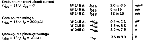

von Wogatsch (Gast)
Geht ein BF245?
Gruß Wogatsch
http://www.alldatasheet.com/view.jsp?Searchword=BF245
vier Hersteller aufgelistet
Ich denke, die Buchstaben am Ende sind der wichtigste Unterschied, der
gibt den begrenzeten Strom bei VDS=0 an

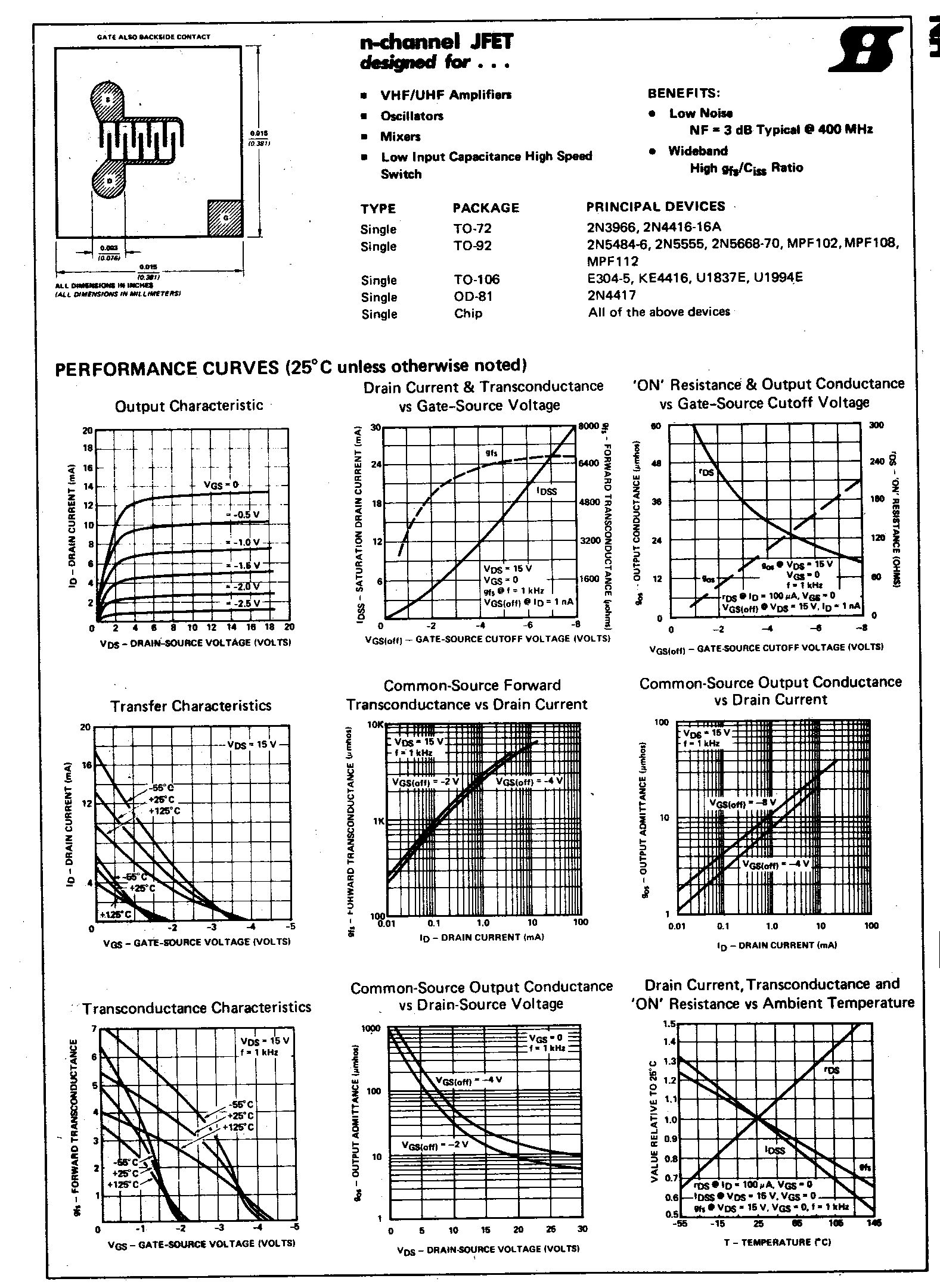

So hier habe ich das FET-Datenbuch Siliconix Nov.1977, da sind die FET
nach "Geometrie" aufgelistet, BF256 hat dieselbe Geometrie wie BF244,
Typ "NH" , da sind Vergleichstypen gelistet
