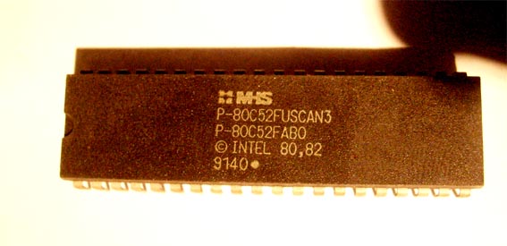

von KK (Gast)
Hallo @ all
bin dringend auf der suche nach dem
Microcontroller: P-80C52 / (Intel) CMOS 8-bit...
Der wird etwas älter sein und ich hoffe es kann
mir jemand helfen..
mail: mail@kk-konzept.de
Gruss
von Dieter Werner (Gast)
Die Aufschrift deutet stark darauf hin, dass es sich um einen
maskenprogrammierten, kundenspezifischen Baustein handelt.
Da wird die Ersatzbeschaffung sicher ziemlich schwierig.

von Peter -NL (Gast)
MHS = Matra Harris (nicht Intel).
9140 dürfte 1991 KW 40 sein.
http://www.aattech.com/catalog/5797.shtml
Im Suchfeld eingeben "80C52FUSCAN3"
Anscheinend gibt es 500 bzw. 396 Stück.
