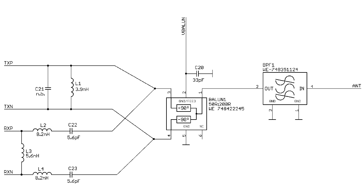

hey,
hab mir bei farnell den nanoNET funkchip für 2.4ghz gekauft und in meine
lpl eindesignt (siehe schaltung anbei)
- 2.4ghz
- rx und tx sind jeweils 200ohm ein/ausgänge
- maximale ausgangsleistung 0dBm
- lpl design ist eine 4lagige printplatte mit den jeweiligen 200ohm bzw.
50ohm leitungen
... gemessene ausgangsleistung liegt bei ca. -13dBm -> also deutlich
unter dem erwarteten !
leider durchschaue ich die anpassungsschaltung L1, L2, L3, C22, C23 +
balun nicht ganz :(
jemand ansatzweise eine idee wie ich das problem/anpassung am besten
angehe ???
thx
paulsen
Das Datenblatt für den nanoNET enthält sowohl Schematics wie auch
Layoutempfehlungen. Wichtig ist, dass auch der Lagenaufbau und das PCB
Material (z.B. FR4) bzgl. der geforderten Impedanz entsprechend
berücksichtigt wird.
Hier der Link zum Datenblatt
http://www.nanotron.com/EN/docs/nanoNET-TRX/NA1TR8/datasheet/nanoNET_TRX_Transceiver_NA1TR8_DS_Ver2.08.pdf
Die Ausgangsleistung des Chips selbst sollte bei typ. 8 dBm (nicht 0
dBm) liegen. Berücksichtigt man die Dämpfung der nachgeschalteten
Glieder, so sind 5-6 dBm zu erwarten.
Die Messung der Ausgangsleistung ist allerdings aufgrund des verwendeten
Chirp-Spreizbandverfahrens nicht ganz trivial. Jedenfalls nicht, wenn
ein Spektrumanalysator Verwendung findet. Ein Spektralbereich von 64 MHz
aktiver Bandbreite kann von handelsüblichen Analysatoren nicht
gleichzeitig aufgenommen werden. Geht man von einer Resolution Bandwidth
von z.B. 1 MHz aus, so muß die gemessene Ausgangsleistung noch um den
Faktor
10*log(64MHz/1MHz) = 18 dB korrigiert werden --> aus den -13 dBm würden
dann die erwarteten +5dBm.
Einfacher ist es, die Ausgangsleistung mittels Powermeter zu messen.
Dazu muss natürlich der Duty Cycle berücksichtigt oder ein Peakmeter
verwendet werden.
Ich hoffe, dass hilft erst einmal weiter.
