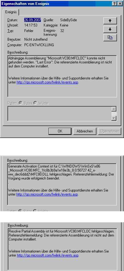

So jetzt habe ich mal ein Problem:
Mein Chef hat mir einen neuen Rechner spendiert, diesmal mit XP Prof.
Nach dem ich das neuste AVR Studio + SP1 aufgespielt habe, treten
folgende Effekte auf:
1. AVR Studio hängt sich ab und zu auf.
2. Im Debugmodus bleibt das Feld zur Anzeige der Breakpoints leer bzw.
behält
   den Hintergrund auf dem es geöffnet wurde. Auch beim Ziehen des
Fensters.
In der Ereignisanzeige von XP werden unter System für die Zeit in der
ich mit dem AVR Studio gearbeitet habe lauter Fehlermeldungen
aufgelistet (siehe oben).Die Datei 'MFC80.DLL' (anscheinend VC Runtime
Lib) ist definitiv unter dem angesprochenen Pfad vorhanden.
Hat von euch jemand einen Tip?
Im voraus vielen Dank Spess

Hi
Ich benutzt Version 4.13 mit SP1 Build 557. Das ganze ist problemlos auf
98SE gelaufen und unter W2K auch keine Fehler.
@Miguel Ich habe mir von MS mal die neusten Runtime Libs geholt und
werde die morgen mal testen. Danke erstmal.
MfG Spess
