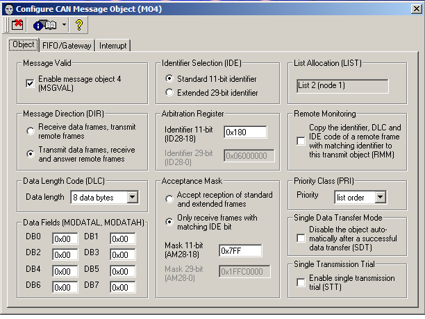

Guten Morgen, hab da ein Problem mit dem empfangen eines Remote Frames.
Das Remote Frame sendet der CAN-Dongle der auf dem PC steckt. Der
Mikrocontroller XC888 habe ich dann so konfigueriet, dass ich ein
Message Objekt als Transmit Objekt angelegt habe. Mit diesem Transmit
Objekt kann ich ja dann auf das hereinkommende Remote Frame antworten.
Jetzt ist es aber so, dass ich dann den Identifier nicht ändern kann.
Beispiel:
CAN-Dongle sende CAN-Nachricht (Remote Frame) mit Identifier 0x100 auf
den Bus. Jetzt soll der Mikrocontroller XC888 auf dieses Remote Frame
antworten, aber mit einenm anderen Identifier z.B. 0x200 und 8
Datenbytes.

Wenn den PDO Dienst von CANopen verwenden möchte, dann muss doch das
Remote Bit gesetzt sein. Der Teilnehmer soll dann antowrten.
Master sendet CAN-Nachricht 0x201 (Remote Frame aktiviert)
Teilnehmer 1 antwortet mit 0x181 + 8 Datenbytes
Ich kann auf dem Mikrocontroller das Remote Bit nicht auslesen.
Echt komisch!
