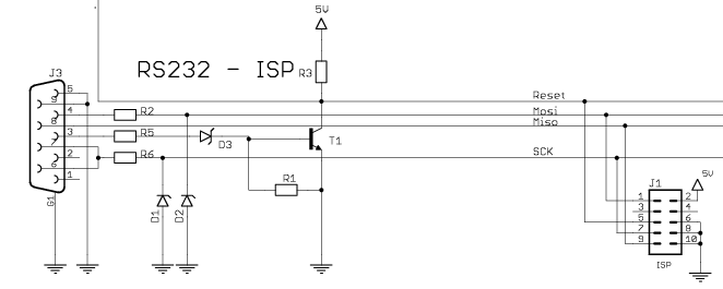

Persönliche Seite #665993
Ich habe mal gelesen, dass manche Notebooks an den Schnittstellen mit
den Spannungen "geizig" umgehen.
Würde die ungepufferte Programmierschnittstelle vom Pollin-Board
(Einfachst-ISP am RS232-ISP Anschluss s. Anhang) mit geringeren
RS232-Pegeln zurechtkommen?
R1     33   kOhm
R2,R6   4,7 kOhm
R3,R5  10   kOhm
D1,D2  Z-Diode 5,1 V
D3     1N4936
T1     BC846 bzw. BC546B
Mosi/Miso sehe ich als rel. unkritisch. Aber vielleicht schafft es die
"Low-Energy-RS232" nicht, den µC in den Reset zu ziehen. Ich würde die
Programmierung mal an einem Desktop-PC versuchen.
Gast #666110
@christian: Leider weiß ich nicht, wie ich über den Dude allein auf den
IC komm..
@stefan:
Falls du mit deinem obigen Post sagen wolltest, dass ich einfach mal den
RS232 Anschluss nehmen soll: Hab ich schon versucht, dasselbe Ergebnis.
Ich habe gerade das Ganze an meinem PC getestet, da hab ich komplett
denselben Fehler.
