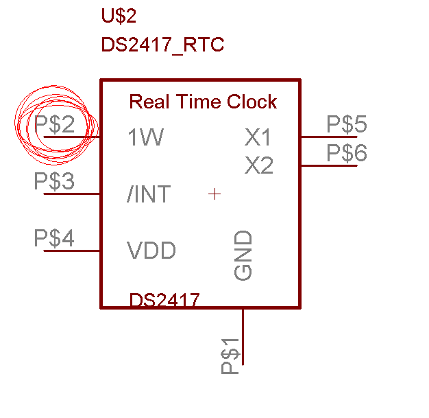

Morgen!
Ich hab mir ein paar Bauteile in eine eigene Bib gebastelt und das
klappt soweit ganz gut. Nur... Wie stell ich es an, dass die Pin- (oder
Pad-?) Namen, also dieses P$1...P$n im Layout nicht sichtbar sind? Für
Vorschläge wie immer dankbar,
Thomas

Die Anschlüsse eines Symbols heissen bei Eagle Pins, die Anschlüsse des
Gehäuses Pads.
Aber bei "komplexen" Bauteilen sollte man die Pads immer sichtbar
lassen, sonst ist der Schaltplan nur die Hälfte wert. Ausserdem sollte
man die Pads des Gehäuses in sinnvolle Namen umbenennen (also 1,2,3,4
etc.) Nur bei kleinen Bauteilen wie Transistoren, Dioden, Widerständen
etc. blendet man die Padnamen normalerweise aus.
