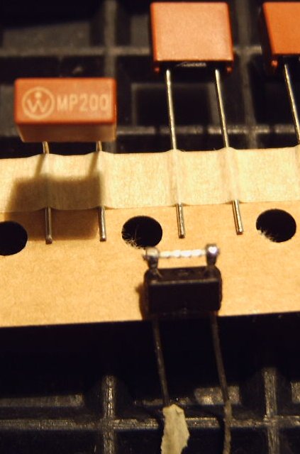

ich habe in meiner Pollin Tüte noch was gefunden wo ich mir nicht sicher
bis was es ist:
Ein Widerstand oder eine Spule ?
Auf dem Bild ist es einmal komplett und einmal ohne Gehäuse zu sehen.
Durchgangswiderstand ist etwa 0.2R
Induktivität kann ich mit meinem LCR-Meter nicht messen...
Wer weiss mehr ?
Grüße
Björn
OP #670179
Muelleer wrote:
> Lege mal einen auf 200mA und dann 250 mA geregelten Strom an und warte
> mal. Konnte eine 200mA Sicherung sein. Aber sicher bin ich mir nicht.
Scheint doch ein Drahtwiderstand 0.2R zu sein.
Der Draht brennt erst bei mehr als 5A durch.
Bei 1A fallen ca. 200mV ab
trotzdem Danke für die Hinweise.
Grüße
Björn
OP #670285
Hallo Dieter,
Danke für den Hinweis.
Interessante Auslösecharakteristik hat das Teil, mit 3A Dauerlast über
30 Minuten hat es nicht ausgelöst.
Ich konnte zur Bezeichnung MP200 auf der Hestellerseite noch nichts
finden, suche aber weiter.
Nachdem ich 3 Stück davon getestet habe und die lösen alle sofort bei
recht genau 5A aus vermute ich sogar eine falsche Beschriftung..
Grüße
Björn
Gast #670322
> ich habe in meiner Pollin Tüte noch was gefunden ...
Wie, gefunden? Nicht bestellt - war einfach so drin? Toll!
Eine x A Feinsicherung löst praktisch und auch laut Datenblatt nicht bei
x A aus, höchstens nach sehr, sehr langer Zeit. Auch bei Überlast kommen
viele recht langsam. Interessant ist, dass manche flinke Sicherungen bei
geringer Überlast deutlich länger halten als träge Sicherungen! Erst bei
großer Überlast verdienen sie dann die Bezeichnung 'flink'.
Siehe dazu in den Datenblättern der einschlägigen Hersteller die
I-t-Charakteristik, z.B. bei Littlefuse, Siba oder Bussmann. Interessant
auch   http://www.ineltro.at/login/service/16/Fuseology_dt.pdf
Man beachte: es gibt unterschiedliche Normen, UL, CSA und IEC, mit
deutlichen Unterschieden.
Also ich tippe mal auf 2A flink.
#670409
Was soll das Getippe? Das sind "module protectors" von Wickmann, 2A.
Sehr schnelles Auslösen bei Kurzschluss, ansonsten gutmütig wie eine
normale Sicherung, also nicht so flink wie die IC Protectors von Rohm.
Speziell dieser Typ wird beim Schneider TV17-Chassis (Aldi-Glotzen) im
BiRö-Heizkreis eingesetzt und muss neben anderen Bauteilen nach dem
obligatorischen Zeilentrafodurchschlag idR mit ausgetauscht werden.
