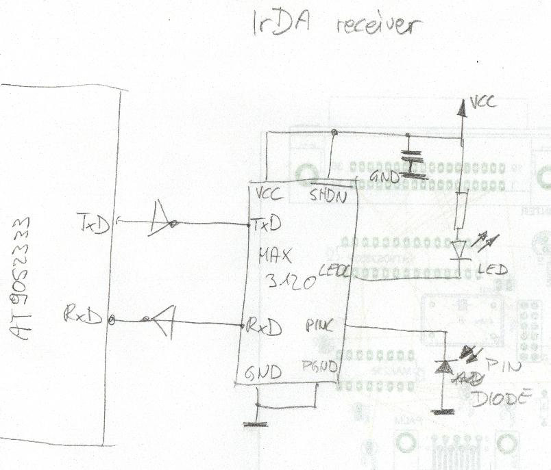

Kann mir wer sagen was der MAX3100 ist? Ist das nicht ein UART den man
verwenden kann, sofern man keinen eingebauten im uC hat?
Also wenn ich das so richtig verstehe könnte ich den wegfallen lassen,
da ich ja im AVR schon einen eingebaut habe?!
Und was ist der MAX3120? Das müsste doch theoretisch sowas wie der
MAX232 sein, nur halt für IrDA. Stimmt das?
Also ich kann (lt. Applikation) RxD des MAX3120 an RxD des uCs
schliessen und das gleiche mit TxD?
Wie gross ist der Widerstand von dem in der Applikation die Rede ist?
Wieso stehen da nie Werte dabei?
Es steht auch nur dabei ich würde eine Photodiode und Infrarotdiode
brauchen. Gibt es da auch verschiedene Werte oder ist es so wie bei LEDs
wo man nichts verhauen kann?
Ich habe das ganze Web abgerast aber über den MAX3120 fand ich ganze 47
Seiten.
http://dbserv.maxim-ic.com/quick_view2.cfm?qv_pk=1948 (Datenblatt
MAX3120 und Applikation)
http://dbserv.maxim-ic.com/quick_view2.cfm?qv_pk=1731 (Datenblatt
MAX3100)
Ich hoffe es kann mir jemand von euch sagen ob das so "einfach" geht
denn ich hätte sonst keine Ahnung wo ich Infos herbekommen sollte denn
wie gesagt findet man im Web nichts.
Vielen Dank und gute nacht,
Niki

Denkst du es könnte (lt. Datenblatt etc) so funktionieren wie im Plan im
Anhang?

Gast #3938
> Kann mir wer sagen was der MAX3100 ist? Ist das nicht ein UART den man verwenden
> im uC hat?
Richtig geraten!
Wenn man eine SPI/Microwire-Schnittstelle übrig hat, kann man den
verwenden.
> Also wenn ich das so richtig verstehe könnte ich den wegfallen lassen, da ich ja
Auch richtig geraten!
> Und was ist der MAX3120? Das müsste doch theoretisch sowas wie der MAX232 sein,
Nun ja, im übertragenen Sinne schon.
Pin 1 an TXD und Pin 8 an RXD des MC.
Rset = (Vcc-Vled-Vledc)/Ic
Weil der Widerstand von verschiedenen Parametern abhängig ist, wie z.B.
Betriebsspannung usw.
> Es steht auch nur dabei ich würde eine Photodiode und Infrarotdiode brauchen.
 ist es so wie bei LEDs wo man nichts verhauen kann?
Seltsamerweise bekommt man in diesem Forum nie die passenden Antworten
auf seine Fragen. Woran das nur liegen mag???
> Ich hoffe es kann mir jemand von euch sagen ob das so "einfach" geht denn ich
> herbekommen sollte denn wie gesagt findet man im Web nichts.
Es geht so einfach. In diesem IC befindet sich in der TX-Richtung
schlicht und ergreifend ein einfacher MosFet mit 2 Ohm Innenwiderstand
(Source/Drain), der die IR-Led gegen Vcc durchschaltet und das Gate wird
ganz einfach vom TXD-Eingang gesteuert.
Toll, was?
So, jetzt dürftest Du aber genug wissen, um so einen lausigen
Vorwiderstand selbst berechnen zu können.
best regards,
Dr. Nope

Gast #3941
Also, der CS8130 bzw. der MAX3100 produzieren das für IrDA spezifische
Timing. Man kann diese verwenden, wenn man das mittels Hardware
realisieren möchte, man kann sie aber auch weglassen, wenn man das
mittels Software realisieren will. Ein AVR ist, zumindest für niedrigere
Bitraten m.E. schnell genug dafür. Aber sie beinhalten keinen
Protokollstack oder sowas. Der MAX3120 beinhaltet in TX-Richtung nur
einen Treiber und in RX-Richtung einen Filter, um Störimpulse
auszuschalten.
Ansonsten lies mal hier:
http://www.hw.cz/english/docs/irda/irda.html
http://www.irda.org/standards/specifications.asp
Viel Spass
cheers
Dr. Nope
