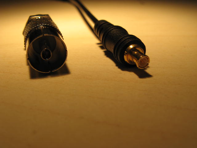

neuartiger Antennenstecker
Gast #671520
Hallo Leute.
Hat jemand schon mal den Antennenstecker rechts im Bild gesehen, und
weiss wie er heißt, oder wo man ihn bekommt, oder wo man ein
Verlängerungskabel mit diesen Steckern dran bekommen kann?
Ich finde dazu nicht viel und das was ich finde ist nicht wirklich
hilfreich.
Eine Typenbezeichung wäre schon mal ein Anfang
Danke

Nein, den Golf lassen wir mal ungeschoren. Das Ding steckt an meinem
Notebook als Antennenstecker für die TV-Karte. Leider hat der Hersteller
nur ein 10 cm langes Adapterkabel auf F-Stecker dazugelegt und einen
Adapter von F-Stecker auf unser handelsübliches Koax-TV-Stecksystem.
Abgesehen von den Dämpfungswerten die diese Adapter-Orgie mit sich
bringt ist das Kabel der irrsinnig grossen zugehörigen DVB-T Antenne
recht kurz bemessen und endet auf einem F-Stecker. Ich habe aus einem
dunklen Winkel noch eine kleine Antenne bekommen, die direkt dieses
Stecksystem verwendet, aber deren Kabel ist noch kürzer und der DVB-
Empfang im EG auch nicht so prickeln. Darum würde ich mich gere an ein
der zahllosen Kabel-TV - Dosen anklinken ohne ein fettes LCD95
mitschleppen zu müssen...
SMB scheint schon mal nicht all zu falsch zu sein, zumindest gibt es
einen Adapter von Hama, mehr aber anscheinend auch nicht...
Ich werde mal suchen was sich so findet
MCX war richtig. Super. Vielen Dank. Kabel ist fertig. Scheint eine
