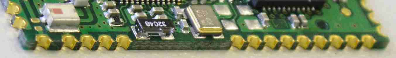

#671897
Phil spricht aber nicht von einer senkrechten Montage, sondern möchte
eine Platine horizontal montieren.
Wie beispielsweise beim "Airwave 630 RF Transmitter (AWM 630TX) 2.4GHz
RF Transmitter Module" (siehe Bild).
@Phil: Frag doch einfach einmal bei PCBPOOL nach, ob die soetwas machen.
LG Ron
Gast #671903
Ja genau sowas wie auf dem Bild möchte ich machen. Ich sehe da
mechanisch keine Probleme, da es eh verschraubt ist und auch die
Platinen die übereinanderliegen haben ja den gleichen
Temperaturkoeffizeinten. Das man dann nur SMD auf einer Seite verwenden
kann ist kein Problem bei dem Modul. Es soll auch keine Hochstrom Sache
werden sondern genau das Gegenteil (geht um pA).
Vielen Dank
Gruß Philipp

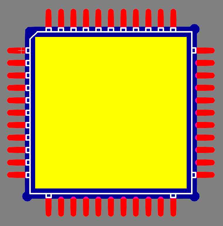

Gast #672686
Hallo Phil,
hier ein Projekt von mir zum Thema "Kanntenmetallisierung", d.h. Pads
auf die Dimension gesetzt. Die Platine ist 14x30mm groß.
Das Pad als Bauteil definieren.
Pad Package:
Shape = Offset oder andere Form
Durchmesser = mid 56 mil bzw. mid. 8 mil Restring je nach Hersteller
Drill = mid. 40 mil
hier ein gutes Ergebnis vom Hersteller:
Gruß Wolfgang

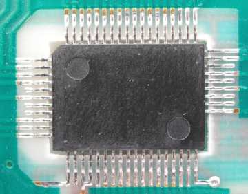

#672757
Wolfgang wrote:
> Hier ein schlechtes Ergebnis. Kurzschlussgefahr beim Auflöten.
Ich verstehe das Foto nicht ganz.
Sind das
a) Reste von inneren Layern? Oder
b) Reste von Fräs-Spänen?
bei b) würde es ja reichen, nochmals (ggf. von Hand) nachzuschleifen
P.S.: wie wird das weiter verarbeitet? Von Hand aufgelötet?
Gast #673023
Hallo Dieter,
zu a)
Ja, das sind die inneren 2 Lagen vom Pad. Die CAM-Abeitlung des
Herstellers hat hier vergessen die inneren 2 Lagen vom Pad zurück zu
nehmen. Die Platine ist auch Ausschuss. In der Regel wissen die beim
Stichwort „Kantenmetallisierung“ was zu tun ist z.B. Contag Berlin oder
Eurocircuits.
Im oberen Bild wurde es richtig umgesetzt.
Also in der Herstellung wird nicht einfach nur das Pad durchgefräst,
sondern da steckt noch mehr dahinter.
zu b)
Eine Platine kann man vielleicht nacharbeiten aber 100?
Weiterverarbeitung:
Die kl. Platine wird dann auf das entsprechende SMD-Sockelbild, was sich
auf einer größeren Trägerplatine befindet, gesetzt und an den Pads
verlötet.
Gruß Wolfgang

Gast #675651
Hallo Berd,
die Art der Kantenmetallisierung, wie oben von mir gezeigt, kannst du
dafür nicht einsetzen.
Daher empfehle ich dir die einfachere und kostengünstigere Variante ohne
Kantenmetallisierung. Siehe Bild.
Beispiel für einen PLCC44:
Die Platine ist grau dargestellt.
Rot die SMD-Pads, bis über die Fräskante nach innen gezogen.
Blau ist die Fräserspur z.B. D=2,0mm.
In den Ecken lässt du den Fräser kurz in die Diagonale gehen, so hast du
kein Problem mit dem Radius.
Diese Variante ist aber nur für Laboreinsatz geeignet.
Toleranzbetrachtung z.B. PLCC44:
Pin zu Pin Reihenabstand = 690mil +-5mil (laut Datenblatt)
Frästoleranz: = +-4mil
Der Ausschnitt für den PLCC44 muss also 695mil x 695mil +-4mil sein.
Aber, wenn du doch eine Kantenmetallisierung haben willst, musst du die
Pinreihen an der Fräskontur entlang mit einem schmalen Leiterzug
verbinden der nachträglich mit einem Fräser D=1,0mm den Leiterzug zw.
den Pins durchtrennt.
Gruß Wolfgang
