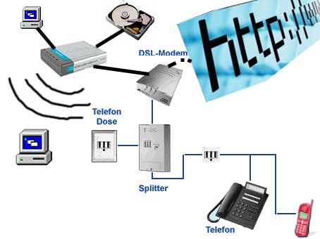

Hallo an die etwas mehr wissenden...
hab seit kurzem ein WLAN - Router (DI524, DSL-Modem davor) im WOhnzimmer
und meine PC´s im Arbeitszimmer. Jeder für sich bekommt seine
Internetverbindung. Doch ich habe ein Netzlaufwerk installiert und das
wollte ich direkt per Netzwerkkabel zwischen den beiden PC austauschen
lassen - leider, sobald das Kabel dransteckt, funktioniert kein Internet
mehr.
Wie müsste ich die Sache umbauen, um über den WLAN-Router "intern" auf
beide PC´s zugreifen zu können ? (Habe momentan: PPPoE und WEP128bit
Verschlüsselung, muß da ein virtueller Server aktiviert werden ?)
Hoffe ihr könnt mir helfen, dankeschön !
Habe mich mal wieder künstelerich betätigt (s. Bild) :)
Ich gehe mal davon aus, dass den Netzwerklaufwerk direkt per
Netzwerkkabel an den Router angeschlossen werden kann.
Ich würde für die festen PCs/Netzwerklaufwerke feste IP Adressen
vergeben.
DHCP wenn überhaupt nur für WLAN- und andere Geräte, die man nicht fest
konfigurieren kann.
Router: 192.168.0.1/255.255.255.0
N-Laufwerk: 192.168.0.2/255.255.255.0
PC1: 192.168.0.3/255.255.255.0
PC2: 192.168.0.4/255.255.255.0
PC3: 192.168.0.5/255.255.255.0
PC10: 192.168.0.10/255.255.255.0
[Rest für DHCP]
DHCP einschalten mit Startadresse 192.168.2.11/255.255.255.0 damit
werden allein anderen Geräten ohne feste IP, Adressen beginnend ab
192.168.0.11 zugeordnet.
Da sollte so funktionieren, solange das Netzwerklaufwer keine Ports
blockiert.
Jonas
ne, Netzlaufwerk ist auf dem einen PC eingerichtet - keine externe HDD.
Aber wie ich sehe, läuft es irgendwie jetzt, mal alles soweit neu
eingerichtet...mal sehen wie lange und wie intensiv :-)
Aber Danke !
