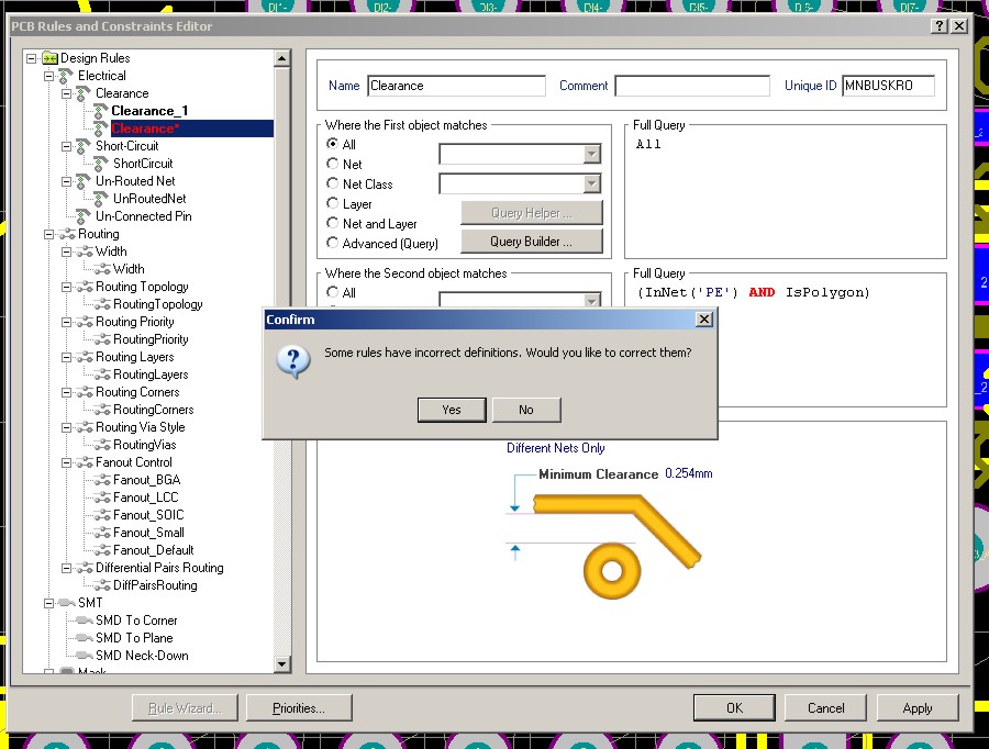

Ich möchte gerne folgende Regel definieren, bekomme es aber leider nicht
hin:
" Clearence 0.5mm für alle Polygone vom Netz 'PE' "
Wie kann ich eine solche Regel erstellen?
Hat da jemand einen Tipp für mich? :)
Ich bekomme immer nur eine Meldung, dass meine 'Query' fehlerhaft sei..
Danke im Vorraus,
Techniker
Ich bin noch nicht bei Version 6.7, noch etwas tiefer. Da hat's
n'Wizard, der generiert mir das auch so. Du hast offensichtlich nicht
mehr beim Altium forum reingeschaut, gib den Leuten etwas Zeit. ... Der
Wizard macht's falsch. Es sollte InPolygon heissen und moeglicherweise
InNet(PE)
