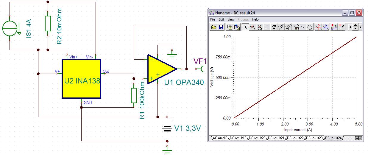

ich versuche eine Schaltung zu entwerfen mit der ich sich schnell
ändernde Strome bis zu 5Ampere messen kann. Dazu simuliere ich eine

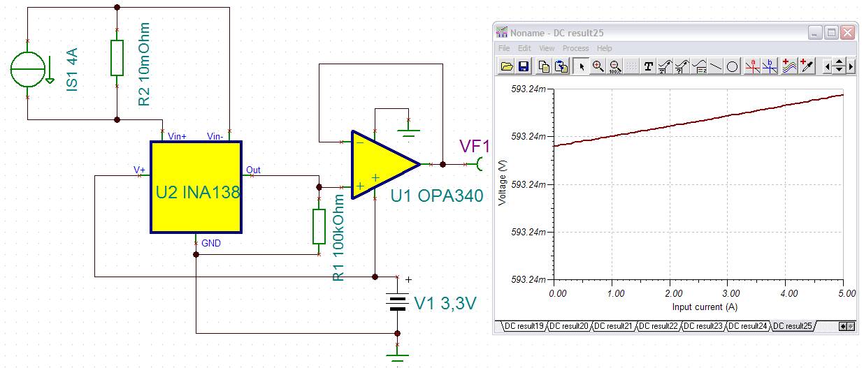

Schaltung (mit TINA TI) mit einem INA138 und OPA340. Mir will nicht in
den Sinn, warum ich die Leitung zwischen Vin+ und V+  ziehen muss, damit
das ganze funktioniert (siehe Anhang). Hat jemand mit dem Teil Erfahrung
und kann eine Erklärung liefern?
mfg taxcon
Anhang: strommessung.jpg (funktioniert)
Dann kannst Du uns auch sicher sagen, auf welcher Spannung Vin+ hängt,
wenn keine Verbindung hergestellt ist. Liegt Sie denn im common mode
input range? Wenn nicht, weisst Du was dann passiert? Bitte den OP
selber denken lassen.
die 3V3 sind möglicherweise etwas knapp, obwohl im Datenblatt 2,7Volt
angegeben sind. Das Modell kann unzuverlässig sein.
Was spricht gegen eine Versorgung aus der zu messenden Spannung?
Hast du den Baustein da, um mal eine real existierende Schaltung
aufzubauen?

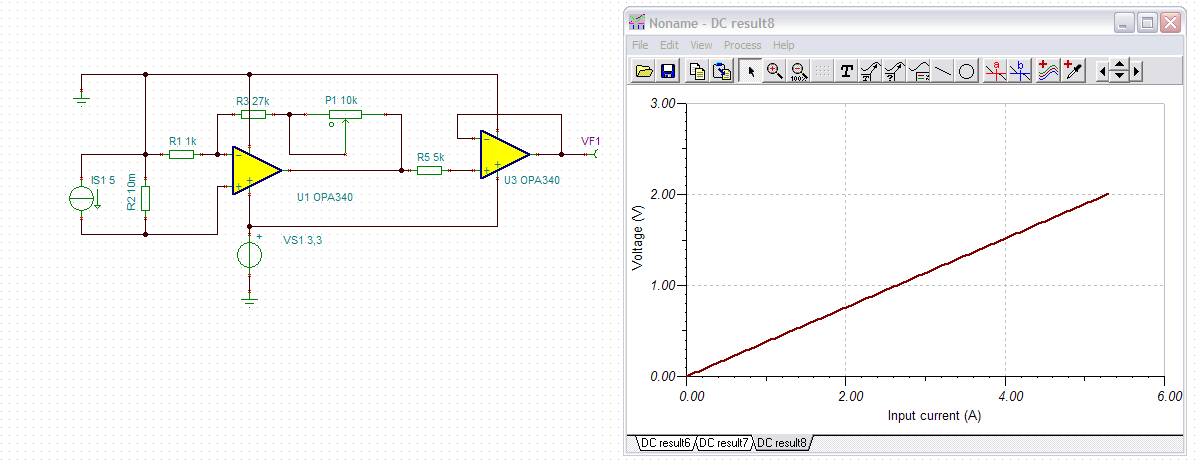

Ich habe mich jetzt unabhängig von dieser Diskussion für eine andere
Schaltungvariante enschiede. Die Teile sind einfach günstiger im
Einkauf.
Die Simulation funktioniert soweit, was meint Ihr dazu?
