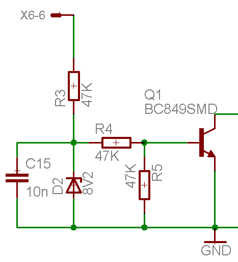

Hallo Leute,
ich möchte mit einem ATmega16 die Drehzahl eines OTO Motors messen und
zwar so, dass ich die Spannung am Minuspol einer Zündspule abtaste(warum
ist erstmals egal). Im Anhang ist eine Schaltung, die die
Steuereinheit(ist in Wirklichkeit höchstwahrscheinlich ähnlich
aufgebaut) darstellt. Diese ist eine Blackbox, d.h. ich kann an dieser
nichts ändern. Die einzigen Stellen wo ich etwas abtasten kann sind also
direkt vor der Spule was allerdings wenig Sinn macht bzw. nach der Spule
am Minuspol, in der Schaltung als 'Messpunkt' gekennzeichnet. An dieser
Stelle bewegt sich die Spannung zwischen 0-400V. Nun fehlt mir aber eine
Zwischenschaltung an die ich dann denn ATmega16 anschliessen kann. Ich
habe ein paar Versuche gemacht mit Transistoren, Widerständen und
Kondensatoren aber ich habe keinen sauberen und enprellten Signal für
Interrupt bekommen. Ich habe auch softwaremässig enptrellt aber es hat
auch nicht wirklich geholfen. Hat jemand vielleicht ne Idee wie ich das
realisieren kann?

Hallo Kollege,
es gibt hier 2 prinzipielle Ansätze:
1.) Solltest Du außer den Impulsen als solche  irgendwann die Form,
Steigung oder Zündwinkel brauchen, würde ich mit einer kleinen
Koppelspule über dem Zündkabel des 1. Zylinders auskoppeln und dann
abtasten. (praktisch wie ein keiner Trafo, dann ab an den Analogeingang.
2.) Für ne einfache Drehzahlmessung reicht es, wenn Du das Signal am
Messpunkt abnimmst, einen Widerstand und eine Z-Diode in Reihe gegen
Masse und die Spannung über der z-Diode einem OP-Amp als Schmitt-Trigger
geschaltet zuführst. Nun hast du am Ausgang des OPV Deine Impulse mit
dem gewünschten Pegel und bist auf der sicheren Seite bzgl
Spannungsspitzen.
LG-Ralf

Hi ich mache es so wie im Bild gezeigt:
R3 (kein SMD verwenden!) und D2 begrenzen mir die 400V Spannung, C15
filtert zusätzlich noch ein paar Störimpulse.
Der Transistor steuert dann durch sobald der "Unterbrecher" öffnet. Er
ist am AVR direkt am Interrupteingang (konfiguriert mit Pullups)
angeschlossen.
Trickreich ist die Programmierung des Interrupts:
Sobald ein Interrupt auftritt, wird ein Timer gestartet und der Pin
umkonfiguriert als Ausgang und vom Controller gegen Masse gezogen.
Somit wird verhindert, dass ein weiterer Interrupt durchkommt, ausserdem
kann man mit dem Oszi am Transistor dann schön die Flanken messen.
Nach ca 3 ms läuft der Timer ab und konfiguriert den Pin wieder als
Eingang und der nächste interrupt kann kommen.
Roland

@reflection
wir doch auch..., wohl eine Definitionssache:
Sekundärseite = Seite an der die Zündkerzen hängen (Spannung ~ 15kV)
Primärseite: daran hängt der Unterbrecher, bzw. Steuergerät
(Spannungsspitzen mit ~ 400V möglich)
Deshalb: Schutzschaltung erforderlich
Roland
