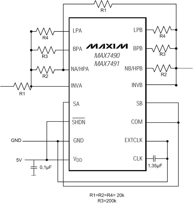

Hallo Forum!
Ich versuche schon seit Tagen einen MAX7490 als Hochpass 4.Ord. zu
beschalten.
Eigentlich kein dickes Ding, aber irgendwie waren meine Versuche eher
weniger erfolgreich.
Meine aktuelle Beschaltung liegt im Anhang. Datenblatt gibts hier
http://datasheets.maxim-ic.com/en/ds/MAX7490-MAX7491.pdf
Was hab ich übersehen oder falsch gemacht?
