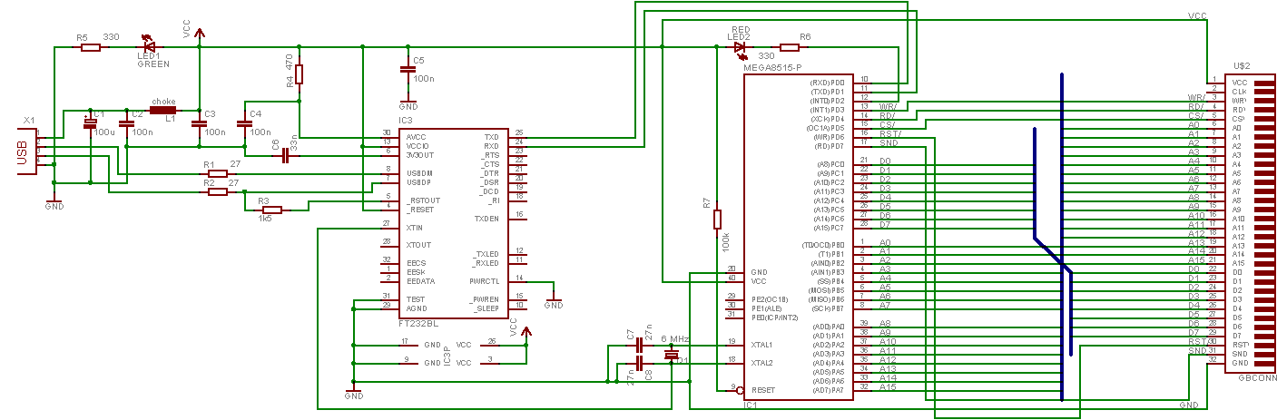

von Michael L. (nemesisod)
ich habe ein kleines Problem mit den FTDI 232BL, und zwar erkennt mein
Windoff nur ein "Unbekanntes Gerät". Die FTDI Treiber kann ich nicht
installieren, da die Windoff Treiber laufen sollen! Auch mit MProg finde
ich kein Device. Dies ist mittlerweile der dritte Chip, deswegen ärgert
es mich schon ein wenig.
Den Schaltplan habe ich als Anhang beigelegt.
Danke schön.
von Christian R. (supachris)
Du hast ja auch kein EEPROM angeschlossen, da kannste mit MProg
natürlich nix ausrichten.
Und bist du sicher, dass die russische Verschaltung der beiden
Quarz-Oszillatoren laufen soll? Da bin ich sehr skeptisch.
Der Quarz wird nicht (richtig) schwingen, da wird das als unbekanntes
USB Gerät erkannt und Windows bringt die Fehlermeldung, dass es defekt
ist.
von phil (Gast)
hi
miss mal den takt nach. ob das mit den 2 takteingängen an 1 quarz so
funktioniert ist fraglich....
mfg phil
von Knut B. (Firma: TravelRec.) (travelrec) Benutzerseite
Das funktioniert, wenn am ATMEL die CKOPT-Fuse gesetzt ist, wunderbar.
